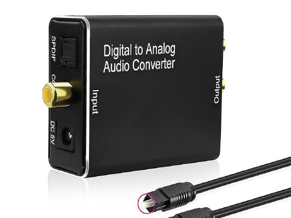

Det lyder som om hverken DVD eller TV har en analog udgang, og Technics SA-AX6 har ikke nogen digitale lydindgange, såvidt jeg kan se.
Hvis dit TV har en hovedtelefonudgang, kan du bruge den - det kræver blot et kabel med med de rette stik, typisk minijack til til phono.
Lydkvaliteten er sikkert ikke noget at råbe hurra, men du kan få lyd igennem.
Alternativt findes der små DACs, som kan konvertere det digitale coax signal til analog (RCA), så du kan bruge en analog indgang på din receiver. De fås fra 3-400 kr. og opefter. Det vil nok give en bedre lyd

Indlæg: 6422
Sendt: 11 Februar 2024 kl. 15:50 | IP-adresse registreret
Nahhh kevin123.
Så´n en her gør det lige så godt og væsentlig billigere, samt forsynes af et USB-stil på TV´et
