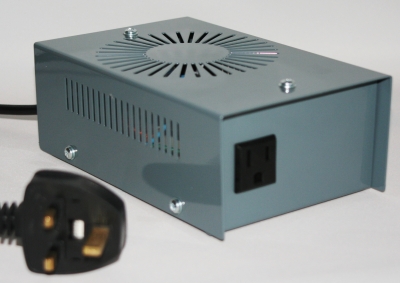

Den konstruktion, du beskriver, kan man bestille sådan noget custom made et sted?
Så vidt jeg kan se, er de fleste adaptorer fra 230 -> 110V (amerikansk?) spænding. Vil det virke?

230 til 110 volt ville jeg ikke benytte.
Alt efter, hvordan dac´en er konstrueret, vil en 10% (eller mere) forøgning af både
glødespænding og især anodespænding være temmelig uønsket.

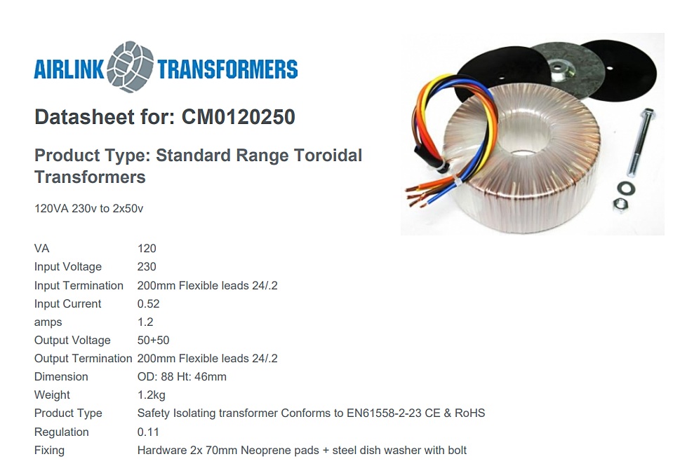

@bergholt
For at udradere tvivl om effektkravet kan man med fornuft vælge en 120VA ringkerne som denne.
Prisforskellen mellem en 50-80-120VA transformator ligger i omegnen af 6 engelske pund plus afgifter.
Det virker overkommeligt.

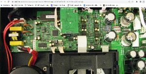

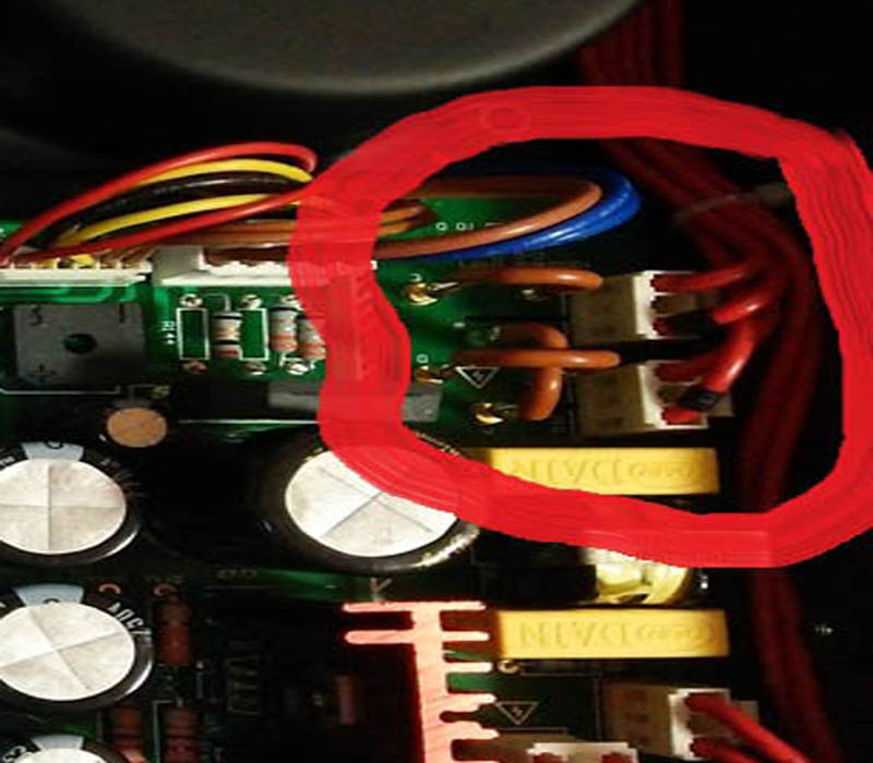

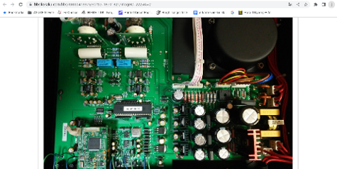

Når man ser på " indmaden " i TRV DAC 1.0SE kan man se 3 brune jumpers og ser man på " indmaden " i TRV CD5SE ,
som er næsten samme opbygning , så kan man se 2 brune jumpers og denne maskine skulle efter sigende være opsat til
240 volt !

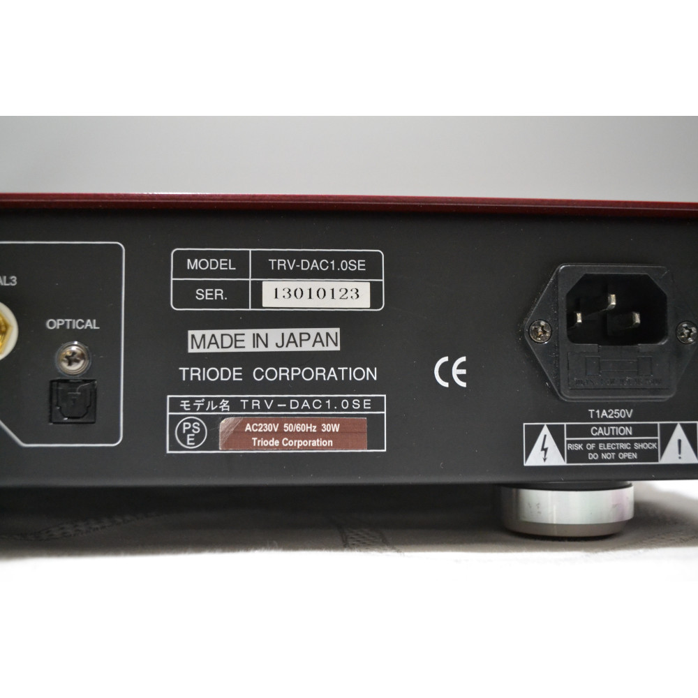

I Japan ser modellen således ud:
Sendes den til Europa, får den en mærkat klistret over de 100 volt:
Det KAN jo så være en indikering af, hvordan den er koblet, når den forlader fabrikken??
Fandt et billede af den indvendige side, og et gæt kunne være, at den faktisk har 2 prinærviklinger, og
at de brune ledningsstumper bruges til at koble den om fra 100 volt til 220/230/240..... hvem ved??

Der skulle være printet en notits på printet om hvordan hvilke jumpers der skal tilsluttes for henholdsvis 100 volt og 240
volt ! Det er lidt svært at se på billederne . I CD-spillen ses notitsen lige over øverst jumper !
