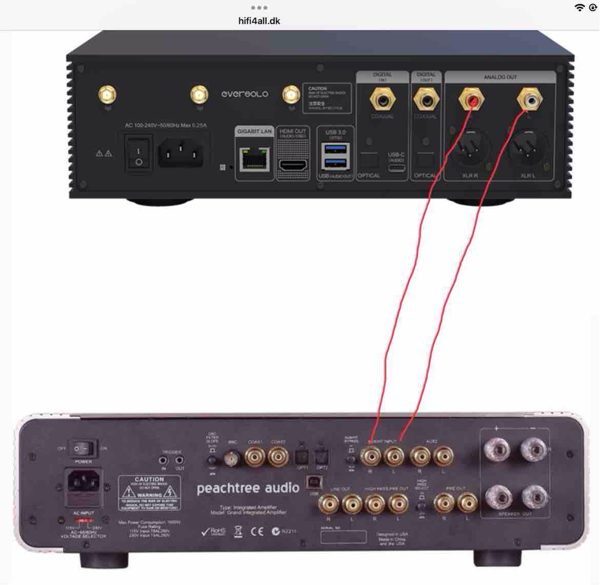

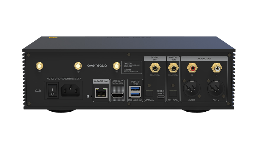

Jeg har skiftet min Bluesound Node 2i ud med en Eversolo DMP-A6 Master Edition.

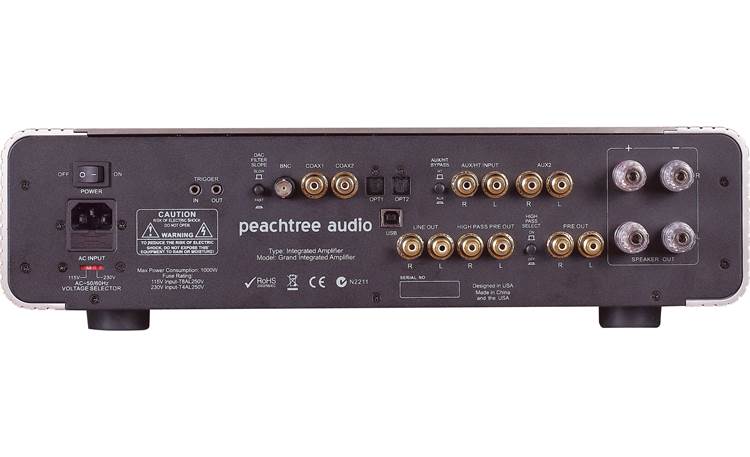

Min forstærker er en ældre integreret klasse d forstærker fra "Peachtree Audio model Grand integrated X-1" som har en indbygget DAC.
Jeg er nu i tvivl om hvordan jeg kobler min Eversolo DMP-A6 Master Edition til min forstærker?
Jeg vil gerne bruge min Eversolo afspiller som forforstærker og DAC'en her i også? Jeg tror min forstærker kan fungere som effektforstærker.
Jeg har vedhæftet nogle billeder som viser bagsiden af mine to enheder.
NB. min gamle Bluesound Node 2i havde jeg koblet på via coax og ned i forstærkeren så jeg brugte DAC'en i forstærkeren.

Kan du ikke bare bruge analog out fra Eversolo til Aux input på peachtree ??

Som foreslået forbind fra analog out til en af AUX indgangene.
Det er lidt svært at tyde funktionen ved brugen af den viste indgang. Jeg tolker beskrivelsen af den i brugsanvisningen, som en
indgang med bypass af volumenkontrollen til brug af forstærkeren som effekttrin i tråd med ønsket.

Mener den sorte knap , der sidder ved aux input , er til at ændre den indgang til av/ht bypass .

Det var lige præcis det jeg mente ;-) Nu fungere min Eversolo som forforstærker og DAC og min forstærker som effekt - tak.
