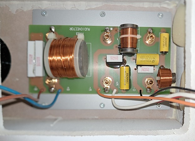

Ligner det her noget af det du ser?

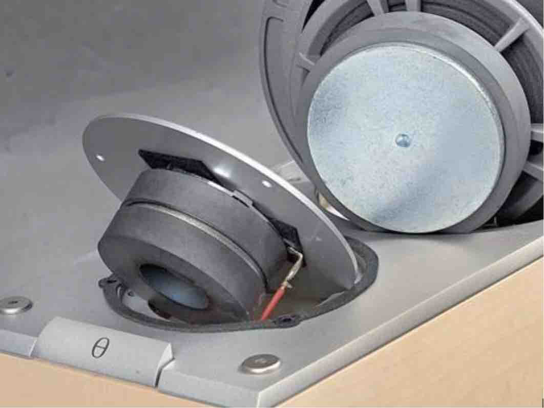

Enhederne jeg har kigget på ligner lidt dem du poster foroven, men er ikke identiske. Billederne her er alle fra højttaleren med den tilsyneladende defekte enhed.
Her kan vi se printpladen. Ingen synlige spor af en kortslutning eller afbrændte komponenter. Umiddelbart ser printpladen sund ud såvidt mine øjne kan vurdere. Men den røde og sorte ledning længst til højre (som er dem der kommer fra tweeteren) forsvinder som I kan se ind gennem huller i printpladen, og jeg må antage at de er loddet på den anden side.
Her er den nederste enhed (spiller som den skal)
Og den i midten (spiller også efter hensigten)
Og så til sidst den problematiske tweeter (den som ikke spiller).
Min tweeter har et hul i bagsiden ala den du har postet foroven. Men som sagt synes jeg ikke at det ser ud til at være tilfældet på den anden højttaler, så jeg tror også at de har fået minimum én enhed skiftet før i tiden.

Du har allerede vist et delefilter man må gå ud fra er fra DIN højttaler

3. Ovenstående billede er rigtig nok fra min højttaler. Mine evner rækker til at jeg kan se ledninger, en printplade, 3 spoler (kobber), 3 gule komponenter som jeg tror er resistorer og så 3 eller 4 hvide firkantede komponenter, som jeg ikke har nogen ide om hvad er. Jeg ved ikke om delefilteret er én af de hvide komponenter, om det er en sammensætning af dem, eller om hele konstruktionen her (dvs printplade inkl komponenter) er det man kalder et delefilter.
