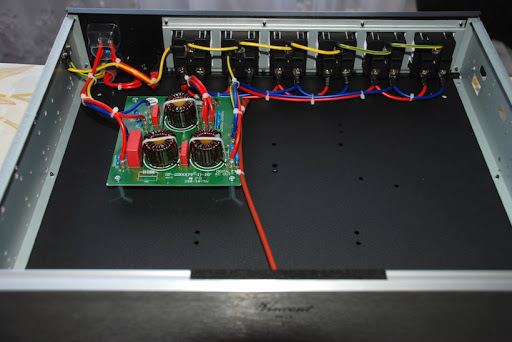

Det er et fint kabinet du vil få, som alene er prisen værd og du får oven i købet en solid kabelskinne med i prisen.
Når man kigger nærmere på indmaden af den næsten tomme kasse finder man nogle få kondensatorer. Og spoler, strømmen passerer på vejen til
de tilsluttede apparater.
Lader man være med at skille den ad vil man utvivlsomt opleve en stor forbedring i gengivelsen.

"Renere" - ja, strømmen der passerer filteret er renset ved at dæmpe i størrelsesordenen ~>10dB fra ~1.000.000Hz og op.
Nej der er ikke for mange nuller.
Om den støj filteret renser strømmen for vil genere uden brug af filteret, er et spørgsmål om hvor godt dine apparater er konstrueret.
"Stabil" strøm. Nej! der er intet i kasserne som sikrer stabil - hverken strøm eller spænding.
Der er endda sådan at seriemodstanden i spolerne fører til øget spændingsfald, når der trækkes strøm gennem dem.
Omend det kan vurderes uden betydning, med mindre der tale om meget stort strømtræk.
