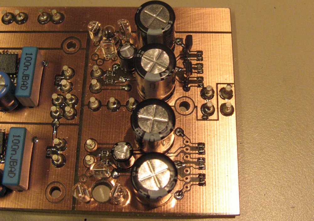

Det var et par helt almindelige glødepærer, omgivet af 3 fotoceller.

Som de fleste vil have bemærket er udskiftning af kondensatorer en yndet audiofil sport. Ud med de gamle ind med nye.
Ud over at der altid kvitteres med beskrivelse af "stor forbedring" er der noget om snakken.
En kondensator fungerer som en SHUNT på strømforsyningen. Den reducerer strømforsyningens udgangsimpedans.
En dæmper på alt det der ikke skal være på en ren DC spænding. Uanset hvor "snavset" måtte komme fra.
Vi - jeg - glemmer hvad tråden indledte med. Super Capacitors med supplerende elektronik, der sammen optræder som aktiv shunt.
Og så var jeg lige lovlig hurtig til at kalde oscilloskopbillederne (side 1 i tråden) for ikke sammenlignelige. Det er de.
Egne eksperimenter siden da afslører at oscilloskopet kan have vanskeligt ved at identificere frekvenser i situationen.
Det fik mig til at skrive, som jeg gjorde. Oscilloskopbillederne viser faktisk hvor effektiv en SHUNT powersupply er.
Ud fra en teoretisk betragtning overgår shunt-typen det der ellers er foreslået, som et godt bud på "Audiofil strømforsyning".
