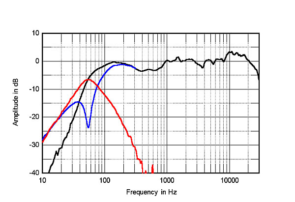

Nils valla, der rammer du lige min kæphest. At undgå at bruge basrefleks, fordi de giver en forkert lyd til hjernen. Der kommer lyd fra refleksporten, der ikke er i fase og give mudder.
Mvh. Sven

Nej Boman det var i gamle dage man lavede portafstemningen sådan og det gav rigtigt nok et løft i det område som på denne
Men mange højttalere har portafstemningen langt længere nede som her
