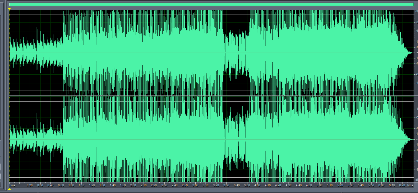

Er det ikke bare fordi at de benytter remastered version, altså en der har været igennem "pølsemaskinen", hvor lyden blive komprimeret og klippet? Det lyder rædselsfuldt på et ordentligt anlæg.
Jeg købte en high resolutions version af "Hotel California" - og downloadede den. Det lød rædselsfuldt, komprimeret og klippet.
Her er et billede af nummeret
