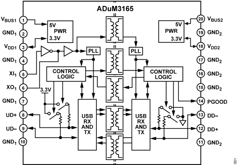

@Boman
Der er tale om et digitalt kredsløb som galvanisk adskiller en USB forbindelse.
Samtidig shapes signalet ved hjælp at en supplerende clock.
Hensigten er at undgå forstyrrende groundstøj hvilket naturligvis er teoretisk ideelt.
Her er det interne blokdiagram over chip'en.

Det digitale signal er jo kun nuller og ettaller, skal der ikke rigtig megen støj til, for at gøre aflæsningen forkert????

nu kan ikke se hvor støjen, er når eye diagram siger det,på usb fjerner alt støj dvs alt jitter også
i retiming med clock virker næsten opticoupler bare magnisk fjerner alt støj
det er ikke jitterbug vi snakker om
adum 3165/66 og 4165/66 er stærkt forbedret

Findes der faktuel dokumentation for de egenskaber og resultater du beskriver?

check datablad for adum 4165/66 kik eye diagram for 12mbps det var gamle adum isolatere kører med
check 480 mbps eyediagram der stor forskel med jitter igennem et usbkabel
og jo bedre clocken er ,jo bedre lyd
har fået adum 4166 med sc cut ocxo clock og lav ppm og fase 100db 10hz
det forbedre lyden meget
kører 9volt til enheden
strøm regulator er lt1963 støj 40uv
