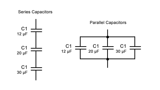

Nu har vi jo bare tilbage at sikre du kender forskellen på serie og parallel. Sætter du dem i serie blive den samlede værdi mindre
end den mindste værdi. Ved parallelforbindelse lægger du værdierne sammen. Og jeg skal nok tegne og fortælle når jeg er
færdig med min sene morgenkaffe.

men til de der måtte læse med og er i tvivl om serie- og parallelkobling er her .......
Forklaringen

Og for at gøre det rigtig nemt er her .......
Capacitor
Calculator
Hvor de samlede værdier af ovenstående billede er 6uF for serielkoblingen og 62uF for parallelkoblingen.
