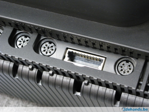

Kan nogen hjælpe - jeg har en Beosound 3200 som jeg er mega glad for og nu har jeg købt mig en brugt B&O 1200 - men når jeg tilkobler pladespilleren
via aux, så brager lyden ud i højtalerne og jeg kan ikke skrue ned for lyden på selve anlægget.
Der står i 3200-vejledningen at man ikke kan benytte fjernbetjeningen, men jeg kan altså heller ikke skrue ned på anlægget og når pladespilleren sidder
i AUX-indgangen kan jeg heller ikke høre radio?
Er der nogen der har et godt tip - noget med noget programmering/defaultsettings?

AUX bøsningen ligner et almindelig DIN stik...og alligevel ikke..... der er for mange ben i modsætning til et alm. DIN stik som kun har 5 ben.
Jeg tror så ikke at den ekstra forforstærker som jeg tidligere henviste til måske løser dit problem ?
Det kan være du skal forbi et værksted for at få et kabel som har styr på benforbindelserne til brug mellem grammofon og Beosound-enheden ??

Problemet er løst - hvis jeg havde besværet mig med at vende Beosound om kunne jeg konstateret at jeg ikke havde sat pladespillen til i AUX-indgang,
men i link-indgangen. Da jeg fik sat stikket i den korrekt indgang virkede alt helt perfekt.
Så Beosound 3200 kan uden problemer fungere med ældre pladespillere via AUX.
