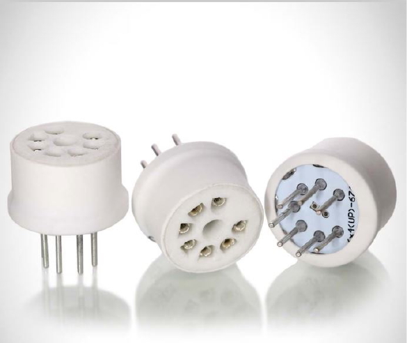

Der er ingen vej udenom :)
Tænker, det sådan en bandit her:
Der lader til at være tre forskellige modeller, som sælges bredt på amerikanske shops, Aliexpress og eBay.
I forhold til lyd - så bliver det måske lidt svært at vide, om det er adaptoren eller typen af ensretterrør, der rykker nålen.
Der har været stor forskel, synes jeg, på et billigt standard 6Z4-rør (kinesisk), et 6Z4P (ligeledes kinesisk) og russiske
og 6C4P & 6C4P-EV, hvor sidstnævnte i 78-udgave fra Reflector klart lyder bedst.

I får lige en opdatering på denne.
Valget landede på en udgave fra Amptata, som ser ud til kun at lave adaptere og biastestere.
Jeg har ikke skilt den ad, men den virker solid og forbindelser til rør og soker er rigtigt gode.
Så det har været en god oplevelse.
