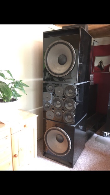

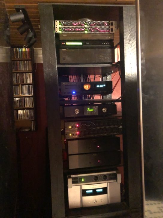

Højttaler:
Top, som sidder i midten🤔:
4 stk JBL 6,5", som kører fra ca 200-5 khz. Ca fordi det bliver delt af equalizer, som gør det bedre end daværende elektroniske
delefilter fra Sentec. Desuden kan jeg slet ikke undvære muligheden for at justere på niveau'erne i området.
Så sidder der tre stk 3" dome fra Dynaudio, som i dag ikke er aktive. Da jeg  byggede bæsterne for 100 år siden, VAR de aktive,
men systemet kører bedre, hvis jbl kører "hele vejen" op.
Så sidder der til slut 3 stk Dynaudio 1", der selvfølgelig kører fra k og hele vejen op. Disse ér delt af modificeret elektronisk
Derfor er hele toppen elektronisk delt.
Man undrer sig sikkert over, hvorfor enheder er monteret på mystisk vis. Og "ALLE" ville sikkert udbryde "fasefejl" 🤔.
Hvis jeg momterer enheder i array, så er lydbillede skubbet ud til den ene side, og SÅ er der dømt ged i fase, men på denne
måde er alt lige i øjet uden fasefejl.
Hvorfor så mange enheder? Fordi stort membranareal giver mere uanstrengt gengivelse og selvfølgelig større lydtryk.
På hver sin side sidder en 18" fra 18Sound...18lw2600. disse kører fra ca 35 op til omkring 2-300 hz. Disse er styret af 31-bånds
eq fra dbx..

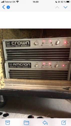

2 stk Crown MacroTech 5000VZ. Den ene styrer 4 x 18""ere i front, 35-300 hz.
Den anden styrer sub med 2 x 18" tcb 35 hz - 10!!!

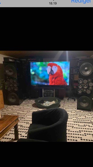

Ja Holger......4....det sgu noget af en kælder (?)....og hunden i stereo center. Ik noget surround?
Holger4
Bruger siden: 28 Februar 2006
Indlæg: 596
Sendt: 11 Januar 2026 kl. 11:01 | IP-adresse registreret Citér Holger4
Halløj, ikke kælder. Stuen fungerer som lyd-/filmrum. Jo da, masser af surround.... selvfølgelig.

Hyggeligt gensyn med en imponerende højttaler.
Lidt spændende med den nye deling (eller mangel på samme) mellem JBL ogDynaudio.
Sidder de 3 domer også i serie?
Holger4
Indlæg: 596
Sendt: 11 Januar 2026 kl. 15:37 | IP-adresse registreret Citér Holger4
Hej Meier, ja det gør de. Af meget uforklarlige årsager, giver det bedre lyd, end hvis de sad parallelt🤔🤔.

Savklinge
Bruger siden: 18 Marts 2007
Indlæg: 622
Sendt: 11 Januar 2026 kl. 16:47 | IP-adresse registreret Citér Savklinge
      Hej igen Holger!
Dejligt at se du stadigvæk har gang i forbedringer
på de ellers MEGET VELSPILLENDE HØJTTALER
Hvordan er det gået med implementeringen af de nye
18"LW2600 vs. LW1400   18SOUND ????
