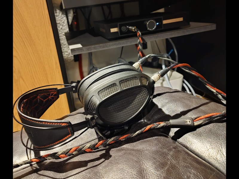

Dan Clark Stealth og hovedtelefonforstærkeren SMSL VMV P2. Den kommer tirsdag eller onsdag. Glæder mig til at høre den.

En opdatering. Med 11 watt udgangseffekt, er det ingen sag at drive mine hørebøffer tilfredsstillende via 3.5 M ubalanceret kabel. Klar og detaljeret
lydbillede som med tidligere 1.5 m kabel. Det lyder bare sk*de godt

Lækkert setup 💪

Hæ Hæ. Ja så blev den lukket med 99 op-amps og 12 watt max effekt. [:D
techtrino skrev:
Lækkert setup 💪
Tak Ja jeg er også ret glad for det ]
