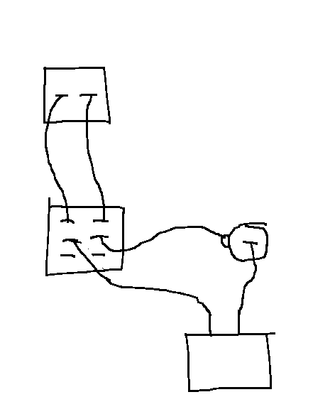

jeg vil bare gerne lige hører om der er nogle der kan verificerer at jeg har forbundet skidtet korrekt....
har fået tjekket efter hos personer der er kyndoge i den slgs, men da ingen af dem er fædige med studiet/er lærling, vil jeg gerne være 110% sikker.....
netstikket er et 10 amperes apparatstik
billede sletet på opr. server

De afbrydere, jeg kender til, har det "fælles" ben i midten, som så skaber kontakt til et af de to ydre - alt efter stilling. Det kan du verificere med et ohmmeter, som du jo som nybagt DIY-mand    allerede har investeret i.
Edit: Og desuden tilsluttes de på en anden måde:

Vil give boholm ret. De midterste ben skal altid forbindes, de andre ben bestemmer om der er strøm når kontakten er oppe henholdsvis nede.

ah.. mange tak. jeg har nok ikke forklaret det godt nok til mine bekendte så....

jeg har tilsluttet iht boholm's tegning, men der kommer ingen lyd, det virker som om at der ikke kommer strøm til forstærkeren ,nogle bud på hvor fejlen ligger? jeg har prøvet at skifte ledninig.... sikringen er intakt.
