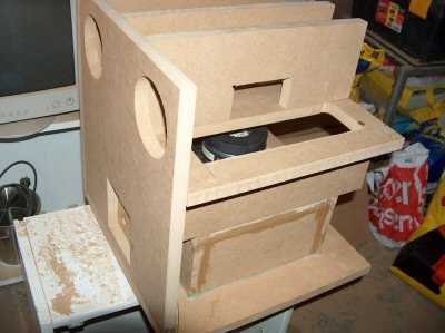

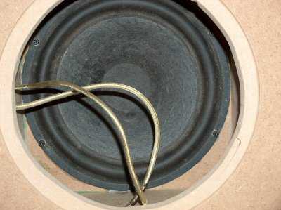

Så er jeg endelig gået "rigtigt" igang med mit subwoofer-projekt.
Jeg har bygget mange subwoofere/højttalere gennem de sidste 10 år, men er efterhånden lidt træt af aldrig at blive helt færdig, så dette projekt bliver helt sikkert, absolut, måske, hvis jeg ikke finder på noget mere, ultra -den sidste subwoofer jeg laver....
I en del år har jeg eksperimenteret med Scan Speaks to 10 tommer 25W8565-00 og 25W8565-01 basenheder, og har endnu ikke fundet nogle der har kunnet leve op til dem, og mine krav til bas. Efter en enkelt flirt med basrefleksprincippet, sværger jeg nu til et lukket kabinet, der byder på en god hurtig bas, knap så dyb, men præcisionen kompensere absolut for det.
Det største problem jeg har haft med disse enheder, er kabinetstørrelsen. De kræver begge forholdsvist store kabinetter for at yde deres abolut bedste, hvilket ikke passer ind i min stue. Derfor faldt jeg over en løsning, der ikke er så udbredt i dag; isobarisk subwoofer.
Ved at sætte to enheder til at arbejde synkront sammen, i et compound system, så halvere jeg kabinetstørrelsen, og får desuden et ultra hurtigt system. Alt dog på bekostning af følsomhed, men med nutidens ICE/ZAP og lignende digital forstærkere, er effekt knap så stort et problem. Desuden er det ikke et PA system jeg er ude efter, men en HiFi-løsning, der virkelig kan gengive kildemateriale, så nøjagtigt som muligt.
Det endelige valg af enhed faldt på Scan Speak 25W8565-00, der går lidt dybere men godt nok kræver et lidt større kabinet. Begge enheder er blevet udmålt, og variere lidt fra de oplysninger der står på www.d-s-t.com.

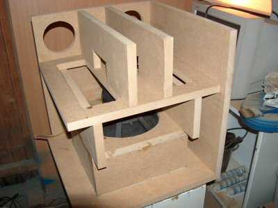

Efter en del tests og beregninger er jeg kommet frem til følgende:
Enhederne skal sidde i et ca.60-61 liters kabinet (reelle volumen de to enheder ser), med lidt fyld (ikke meget). Gode solide afstivninger, alt i MDF 22mm med 12mm spånplade og bitumen på indersiden. Der sættes to Scan Speak akustiske ventiler i. Qtc skulle være 0,681.
Beregningerne viser at subwooferen får følgende specs:
Følsomhed på ca. 85dB - 108dB v/200W RMS effekt
F3 = ca. 34 Hz
F6 = ca. 26 Hz
F9 = ca. 20Hz
F12 = ca. 17 Hz
Dette er faktisk ganske pænt, for en subwoofer med lukket kabinet, men det kan blive bedre med et aktivt delefilter. Så jeg har anskaffet mig to LC Audio aktive delefiltre (vil køre balanceret, derfor to delefiltre). Selve delefilteret skal jeg så eksperimentere med, så værdierne er ikke helt fastlagte endnu, men standard laver jeg et 6dB gain ved 26Hz, og hæver derved F3 punktet til 20Hz, samt lægger et højpasfilter ind, der sortere alt under 20Hz fra. Men som navnet ”Sub20” antyder, så er målet at lige gå under de 20Hz, så jeg har også lavet en version med et 9dB gain ved 20Hz, så subwooferen får et F3 på 17Hz…. Det er nok til mig
Alle pladerne bliver limet med masser af lim, alle samlinger får et ekstra tykt lag silikone. Det hele bliver lakeret både indvendigt og udvendigt, før det skal males/sprayes. Alle kabler er Van den Hul Clearwater.
Nu er det så, jeg vil høre lidt fra andre selvbyggere.
Prøv at kigge billederne igennem (pladerne er ikke limet endnu, så ignorer venligst samlinger etc.), og kom endelig med kommentarer, spørgsmål, tip & ideer til forbedringer.
Hva' så?

Det ser godt ud, kan godt lide den semi martix måde du har bygget det op på.Kabinettet skal nok være lyddødt og stivt. Det der bliver dit problem er kompression. Hvis du vil have den til at gå i 20hz vil du få et meget lavt output før du løber ind i kompression. Det er en populær misforståelse at fordi man kan hælde en masse billige kl d watt i en sub at man kan overkomme problemet med lav følsomhed. Følsomheden vil falde i takt med swingspolen opvarmes. Alle de subs jeg har hørt med ca den komposition af kabinet og driver som din har, lyder alle godt og går dybt ved lave niveauer..men lyder indestrængt og impuls/transient tøvende ved højere niveauer. Hvis der skal spilles lavt i et lille rum er det måske ikke et praktisk problem for dig.

Det er faktisk også et problem jeg har måttet sande. Så det er lidt et kompromis jeg har måttet indgå, med de højttalerenheder. I praksis kommer jeg ikke til at spille så højt, desuden vil roomgain måske redde de mistede dB på den isobariske løsning.
Måske vil roomgain overflødiggøre brugen af et aktivt gain ved 20-26Hz, og så kan jeg frakoble det aktive filter.
Selvom enhederne er opgivet til 100W RMS, og en følsomhed på 89,5dB hver, så har jeg hørt dem spille et godt stykke over de beregnede 108dB v/200Watt, uden at miste pusten.

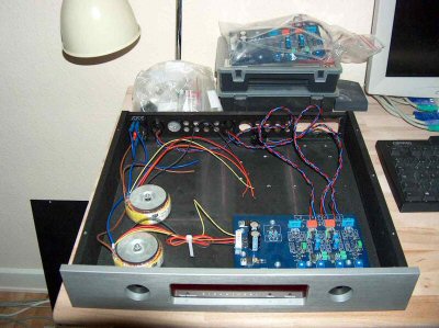

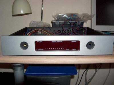

Jeg har fået nogle andre terminaler, som jeg overvejer at bruge istedet, og i morgen skal jeg hente en masse bitumen.
De endelige komponenter til det aktive delefilter er på vej, så nu skal jeg snart til at lodde.
Her er et par billeder af det aktive filter. Der er kun monteret det ene filter indtil videre. Det er monteret i et LC Audio SideWinder kabinet, som jeg fik med delefiltrene. Senere vil jeg finde et lidt smartere kabinet.

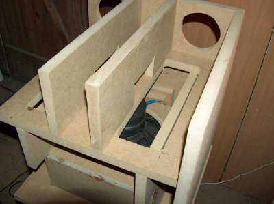

Selve kabinettet:

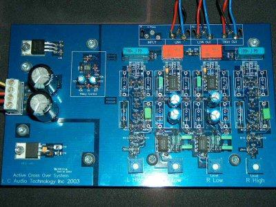

Det aktive filter tæt på:
Det aktive filter er som skrevet ikke færdigt endnu, men det kommer til at dele ved ca. 75Hz (74,5) og har et +6dB gain ved 26Hz.

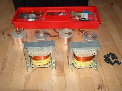

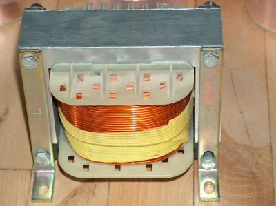

I første omgang vil jeg teste med et passivt filter hvor jeg afprøver diverse korrektioner.
Filteret deler ved 70Hz og er et 12dB/oktav filter.
L = 33mH
C = 260yF
Det er desværre nogle ret "dyre" værdier, da gode komponenter i den klasse ofte kan være noget af en investering. Heldigvis har jeg stumper liggende fra tidligere projekter.
Spolen er en ordentlig moppedreng på 7 kg:
Lige et glimt af diverse stumper jeg nok vil komme til at rode med:
En af grundende til jeg også laver et passivt filter, er for at eksperimenter med forskellen på et passivt og aktivt delefilter - er der en gevinst i dette tilfælde med et aktivt filter? Udover, selvfølgelig, muligheden for et gain i det aktive filter.

Min erfaring med passiv filtrering under 120 hz er at bassen ikke kan dæmpes tilfredsstillende. Forstærkerens evne til at kontrollere enheden bliver i den grad kompromitteret. Det går også ud over impulsvilligheden, men i mindre grad.

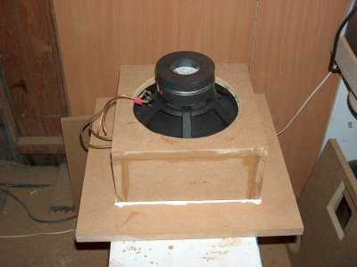

hvorfor har du ikke sat enhederne front mod front,på
frontpladen og bagefter vende+ og - på den bas som
seder ude. så er der meget mindre luft imellem de 2
baser.
Den luft der er imellem de 2 baser er en del af membranernes samlet masse. ! luft vejer også.
PS. Hvad med gas imellem de 2 enheder ?.

Hvis de sidder front mod front, så stikker magnet systemet da ud i rummet = udseendet lider, og elektronikken blottes. På denne måde ser man kun én enhed på subwooferen.
Reelt set er dette en standard isobarisk løsning, og luften mellem de to enheder i compound-rummet burde ikke påvirke membranarealet, da luften aldrig bliver presset sammen eller vacumtrykket.
- Derfor burde det vel ikke være en fordel med gas mellem enhederne.... Eller hva?

Hmm... Jeg tror Toto har en pointe! Luften mellem enhederne skal flytte sig sammen med dem. Den har en masse, og bidrager til den samlede masse. Så resonansfrekvensen sænkes, og Q'et stiger. Følsomheden falder...
Det samme ville jo gælde en 'front-mod-front' løsning - luftmængden, og dermed bidraget til massen, ville blot blive mindre.

Men spørgsmålet er om det i praksis har ret stor betydning. Ud fra mine beregninger er der tale om ca. 3 liter i compoundrummet.
Ideen med gas kunne sikkert godt lykkedes, men jeg har ikke mod på at forsøge mig med det. Det bliver RIGTIGT svært at få det ind.
Har lavet de første tryktests, og den er HELT lufttæt. Prøvede at lægge en lille vægt på enheden om morgenen, og efter knap en uge, da jeg fjernede vægten, blev enheden skubbet ud grundet trykket i kabinettet. Så der suger ikke luft ud.
Har også haft gang i noget lak overalt, så MDF'en ikke forskyder sig med tiden, samt for at lukke de sidste eventuelle samlingshuller der kunne være... Det er dog tvivlsomt at der skulle være utætheder, har brugt fem hele 0,7 liters lim, og 12 patroner silikone. Overdrivelse fremmer forståelsen... og lyden

Sidder lige og holder en pause efter at have loddet på det aktive delefilter.
daniels
Bruger siden: 26 Marts 2004
Indlæg: 3704
Sendt: 04 Februar 2005 kl. 16:51 | IP-adresse registreret
Så er jeg kommet lidt videre.
Har også bygget en midlertidig ZAP (venter på kabinet til den) til at drive subwooferen.
Det aktive filter er samlet og klar til brug:
Jeg mangler at sætte den sidste plade på, og montere den foreste enhed. Håber jeg får tid i weekenden. Så kommer arbejdet med at få den til at se godt ud = mange timer slibearbejde.
Man kan også læse om den her: loudspeaker.dk
