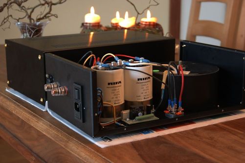

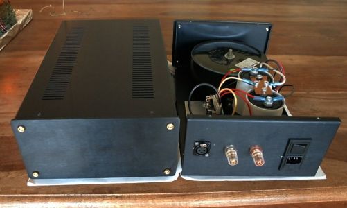

Forstærkerene er opbygget som monoblokke med en
800VA indkapslet trafo fra http://www.transtecrk.de/
per side. Der er ikke det store udvalg i store lytter med
skrueterminaler for alm. mennesker, så det blev til 2
stk. 22000uF/100V RIFA lytter per side. Softstart
modulerne er fra LC Audio og var meget lette at lodde
sammen på trods af at de kommer uden nogen
vejledning andet end hvad der er trykt på printet :)
Ensretterbroerne er af den alm. 35A slags med 4
100nF/250V loddet hen over benene.
UcD modulerne er monteret på et stykke 10x50x150mm
aluminium og de bliver ikke mere end ganske lidt over
stuetemperatur.
Lidt billeder skal der selvf. til:
Det skal lige siges at dette er mit første audio DIY
projekt, så konstruktiv kritik er meget velkommen.
Mht. Rifa lytter: Kedde og andre har nævnt at de ikke
rigtigt dur sammen med Zappulse. Nu har jeg ikke andre
lytter liggende til at sammenligne med, men umiddelbart
kan jeg ikke høre hvad der skulle være i vejen. Bunden
er fint stram. Øvre bas er en anelse slank, men
dybbassen hugger som den skal. Måske skal vi vænne
os til at uforvrænget bund lyder sådan (?)

Begge amps måler +-57 VDC hen over lytterne og DC
målt på højttaler-terminalerne er hhv. 18 og 20mV, så
det virker til at alt er i sin skønneste orden.

Jeg ville lodde kabel-skoene for at få 100% kontakt
(eller helt fjerne dem og så lodde ledninger direkte på måske)
der er risiko for dårligt kontakt på sigt.... vibrationer kan gøre dem "løse"
og ir mellem kontaktflader
måske lidt hysterisk men det vil ikke koste noget

måske få fat på en stump af det signalkabel og HTkabel du bruger og montere det indv. også
