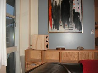

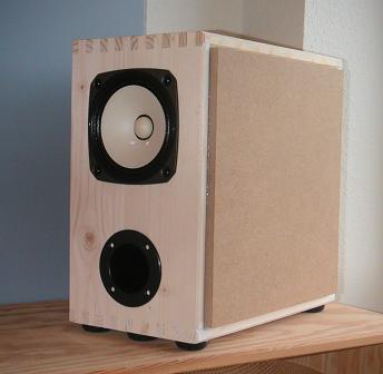

Sendt: 04 Februar 2005 kl. 22:54 | IP-adresse registreret
Her kommer så et billede
Ja, så var der lige det med lyden - hvordan lyder det? Følger i næste indlæg.

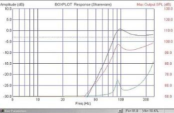

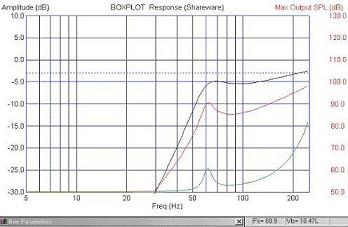

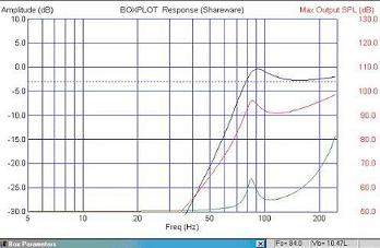

Tuning af basrefleksport.
Det skal ikke være nogen hemmelighed at bassen ikke er synderligt stærk i fostex' egen konfiguration - de hævder selv at der er et brugbart output ned til 61 Hz med et refleksrør Ø 5 cm, længde 11,5 cm. Jeg legede lidt med boxplot, og fik bl.a. følgende kurver:
Ovennævnte skulle svare til Fostex' forslag. Der ses at -3 dB allerede ved 200 Hz, -5 dB ved ca. 140 Hz, flad til ca. 61 Hz, hvorefter afrulning. Det syntes jeg bogstaveligt talt var "for tyndt" - så hellere have en mere regulær frekvensgang, som dog ikke rækker så dybt...
Her er røret så kortet af til 4,3 cm. -3 dB v. hhv. 150 Hz og 80 Hz, med hæv indimellem. Afrul under 80 Hz. Se, det var bedre - jeg er dog ikke tilfreds med -3 dB faldet omkring de 150 Hz - så vi saver mere af røret (på papiret):
Godt, nu er røret reduceret til 3,2 cm. -3 dB stadig ved ca. 80 Hz, hæv omkring 100 Hz, og kun -2dB neden ved 150 Hz - må vist være det gyldne kompromis.
Og hvordan lyder det så?
Jeg startede med at korte røret af til 4,3 cm - det var klaaart bedre end udgangspunktet, meen - jeg kortede det yderligere af til 3,2 cm - og nu kan bassen mærkes i gulvet - det er faktisk rigtigt godt - prøv det!

Juspur
Bruger siden: 18 Maj 2003
Indlæg: 525
Sendt: 14 Februar 2005 kl. 11:58 | IP-adresse registreret
Jeg var i tvivl om den endelige finish - skulle det bibeholdes lyst, eller sku' det være mørkt - og skulle siderne være i samme farve som fronten?
For at holde DIY-stilen + prisen i bund, greb jeg fat i sort + brun skocreme.
Fordele: ingen malerhjerne, pris, tørrer i løbet af 5 min., bibeholder åretegning.
Billedet yder ikke originalen fuld retfærdighed - farven er mere kirsebærtræs-agtig, åretegningen skinner fint igennem. De sorte MDF-sider ser ud som om at de er lavet af noget fint gummi - ligner noget "nubuck-agtigt" - Nå, men tilbage til billedet:
Billig smiger og positiv feedback modtages gerne.
