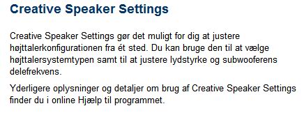

Øhm, nu jeg kigger i mixeren, kan jeg kun vælger 4 og 2 speakers samt headphones... Jeg tror lige jeg geninstallerer driveren
