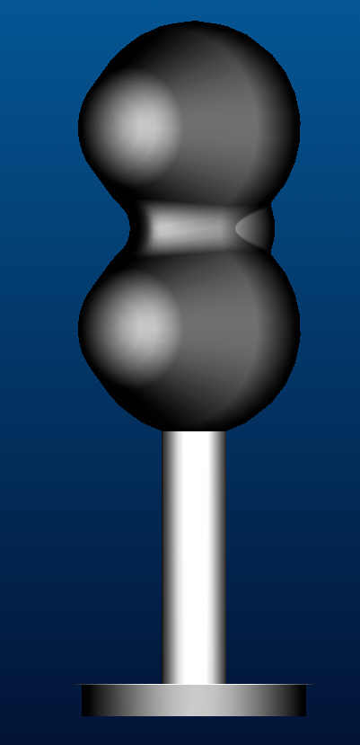

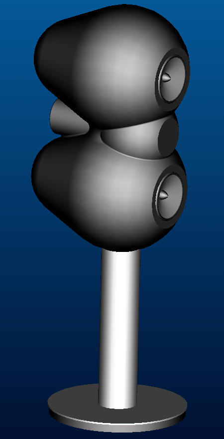

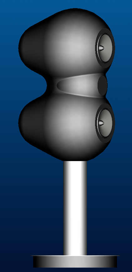

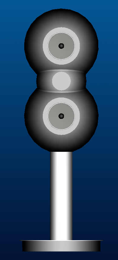

Jeg har lige kigget lidt mere på designet.
Tror jeg satser på en lukket konstruktion, både bas og diskant. så det kunne se sådan ud :
set lidt bagfra :
forfra :
og drejet 30 grade :
Jeg har også lavet foden lidt større Ø 450 x 60 mm den skal være hul og fyldes med stål kugler lige som røret. Så burde hele højttaleren til at stå fast.
Hvordan regner jeg linkwitz grainer korrektionen ?
det er jo en 2½ vejs !
Jeg har kigget på denne side : http://tkhifi.homepage.dk/Linkwitz-greiner-konstruktion/link witz-greiner.html   men jeg syndes ikke lige at kunne finde noget info jeg kan bruge til 2½ vejs. har i nogle gode idéer ?
Til Bjarkenr.  jeg regner med ca 20 liter pr. enhed
Til Syncroniq. ja jeg skal nok lægge måle dataerne ind på siden
og tak for de positive ord

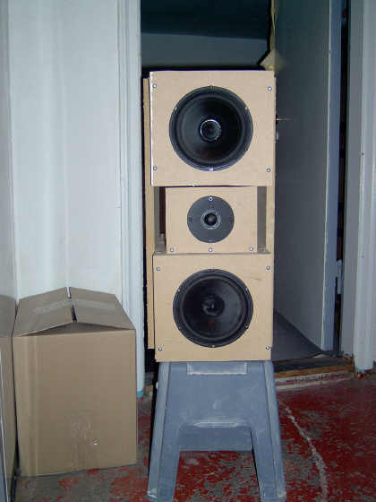

kentp
Bruger siden: 08 Juli 2003
Indlæg: 241
Sendt: 02 April 2005 kl. 23:22 | IP-adresse registreret

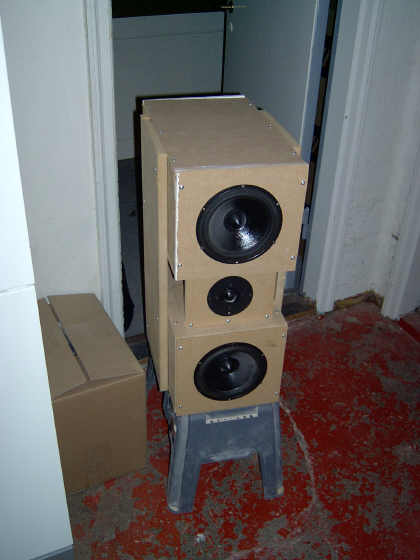

så er jeg lige kommet op af kælderen.
Jeg har lavet et test kabinet, det er ikke smukt overhoved !! men hvad til test er det ok.
og lidt oven fra :
Til top Vis kentp's Profil Søg efter andre indlæg skrevet af kentp
BjarkeNR
Bruger siden: 28 Juli 2004
Indlæg: 2671
Sendt: 03 April 2005 kl. 13:29 | IP-adresse registreret
Fornuftigt med en test inden det "endelige" arbejde
- BR
syncroniq
Bruger siden: 10 Maj 2003
Indlæg: 1715
Sendt: 03 April 2005 kl. 14:03 | IP-adresse registreret
Hey,
Frontbaflen har utrolig meget at sige, og du vil ikke kunne bruge delefilteret i det nye kabinet. Du vil få en anelse om hvordan du vil kunne få lyden til at blive, hvis du korrigerer for det nye kabinet i det nye filter. Ellers vil det ikke lyden ens overhovedet.
Frontbafel og kantreflektioner har utrolig meget at sige. Du kan bruge det lidt til at se om afstanden imellem enhederne er den rigtige, men frekvensresponsen vil ændre sig.

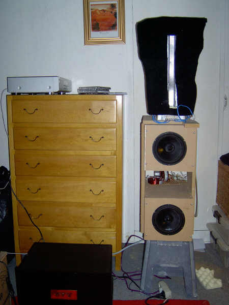

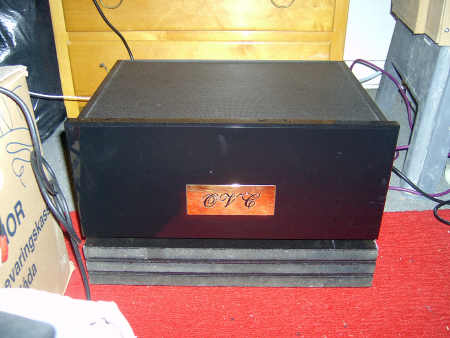

kentp
Indlæg: 241
Sendt: 06 Maj 2005 kl. 22:32 | IP-adresse registreret
Opdatering !!!
Her lige nogle billeder fra kælderen :
og min nye ven OVC :
Som i kan se har jeg fundet mit "gamle" bånd frem igen, det spiller sku p***e godt !!
Nå opstillingen lige nu :
Diy bånd 20  x 360 mm
 1  stk. SS 8546-02 i 20 liter basreflex
pt. det gamle TNT filter som deler ved ca. 1400 Hz
Tiden er nu kommet til at lave 2 nye bånd, så jeg laaaangt om længe kan høre musik i mere en bare 1 kanal
Jeg ved ikke om jeg skal ændre overskriften et TNT, kælder og bånd ...
Vi er ved at flytte lidt rundt i vores kælder, så jeg for et lille lytte rum på ca. 12 m2, kun til mig, mit anlæg og mine dejlige vinyl skiver !!!  det bliver sku fedt.
jeg må også lige kigge lidt på designet igen, hvis det ender med det lange bånd.
nå jeg må ned i kælderen igen, så jeg kan teste lidt mere.
over and out

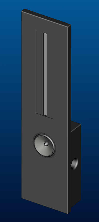

Ja jeg er helt færdig med det design, jeg har tegnet lidt på et nyt design med et 75 cm bånd ... jeg finder lige et billede ...
kentp
Indlæg: 241
Sendt: 13 Juni 2005 kl. 21:30 | IP-adresse registreret
R.P.
Bruger siden: 31 Marts 2003
Indlæg: 972
Sendt: 13 Juni 2005 kl. 22:11 | IP-adresse registreret
Det ser rigtig spændende ud, må indrømme at jeg også godt kunne li dit udkast til de flotte runde former, men det nye ser bestemt også spændende ud.
Måske man kunne lave en kugle til bas/mellem, med et langt bånd ovenpå, en slags kombo af begge design.
Med venlig hilsen R.P.
Analoglyd er nu bedst
André Jensen
Lukket efter eget ønske!
Indlæg: 2153
Sendt: 13 Juni 2005 kl. 22:26 | IP-adresse registreret
Min erfaring er at det lyder bedst, når båndet sættes ned på siden af Basenheden.Men det kan du også med næsten samme design.Jeg ville ihvertfald afprøve det før du ligger det endelige design fast.
