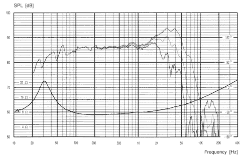

18w8535-00

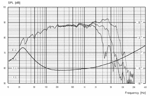

18w8542-00

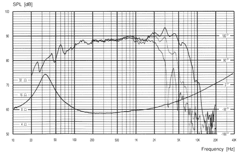

18w8545-00

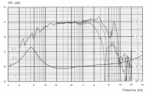

18w8546-00
