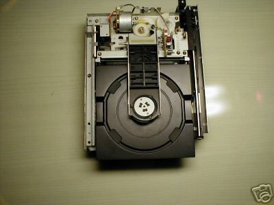

Konstruktionen skal se sådan her ud:
BMC hedder fundamentet under løbeværket(Bulk Moulded Compound)
Jeg mener også 3520 har det, men jeg får gerne blandet 3520 og 2560 sammen, så jeg er ikke 1000% sikker.
■振動吸収効果ü 44;群のダブルBMCベӦ 0;ス
振動に敏感なピ 483;クアップの防振 には、金属と違 387;て振動吸収効果 にすぐれたBMC(バ& #12523;ク・モールデ| 51;ング・コンパウ& #12531;ド;極めて高{ 56;剛性とすぐれた& #25391;動減衰特性を| 18;つ新素材)をメ& #12459;シャーシとメ| 59;ベースに採用、& #12513;カをBMCベースに&# 21462;りつけたうえӗ 1;、更に大型のBMCシ ;ャーシに取付け 2427;という徹底した ;防振措置を講じ 2414;した。もちろん ;メカベースは低 1453;発ゴムとスプリ ;ングで、メカシ 2515;ーシから2重フӤ 5;ーティングして&# 12356;ます。

Drevene er de samme inkl. basen. Det er kun basen og hall-motoren der er værd at nævne - resten er ganske ordinært og minder om alle de andre drev der blev lavet dengang. Løs indsats i skuffen hvor pladen sænkes ned over spindelen var måden at lave det på dengang - idag er skuffen fikseret og motorarrangementet hæves istedet op og løfter pladen fri. Det viste sig at være mere holdbart i længden.
Kurt von Kubik
Bruger siden: 14 Oktober 2003
Indlæg: 5656
Sendt: 22 Marts 2005 kl. 14:54 | IP-adresse registreret
Jeg har da aldrig set andre maskiner med fastmonteret drivværk som frontloadere.
Hvem i alverden er det du tænker på.
Skuffen er mig bekendt en denon specialitet, for at undgå at lave en toploader.
Drevet er særdeles velbygget og valget af laser og dens fremføring er det bedste der nogensinde er lavet. Gearløs og helt støjfri, bedre findes det ikke. I øvrigt har den glasoptik i stedet for plast.
Styringen af drevet er standard styringen fra Sony, som det også er for alle andre drev i alle andre CD maskiner.
Det eneste værk jeg kan tænke på, som har et lige så ambitiøst udgangspunkt er TEACs nye Esoteric serie. Her går de planken ud.
Stort set alle andre high end producenter bruger Phillips CDM PRO, som er noget billigt kinerserværk ved siden af det her.
Sony og dermed Accuphase anvender dejlige drev, men det er ikke med samme konsekvens som 3500/2560/3560/S1 serien.

Lad være med at tage det så ilde op - så unik er konstruktionen altså heller ikke, og man kan desværre ikke vide alt.
Den måde at designe løbeværker på, var meget udbredt "dengang" og har man kigget på andre maskiner end lige Denon så ville man vide det. Sony CDP-X7ES, X77ES og X777ES gjorde på samme måde - laseren og magnetbasen var her smidt i en massiv klump alu - drevet blev introduceret i 557ESD´eren. Det samme gjaldt f.eks. Pioneer, inden de kom med Stable Platter, Kenwood, Onkyo osv. med lignende løsninger der dog var knap så voldsomt konstrueret.
http://www.thevintageknob.org/SONY/sonyes/CDPX7series/CDPX7. html
Kig på 557ESD der er skåret igennem ved drevet for at illustrere konstruktionen.
Glasoptik var også mere udbredt dengang - plastik er den nye tendens for at lave det hele billigere - en af de væsentligste grunde til at mange af de gamle maskiner bare kører derud af - glasoptik , og fremføring af laseren via gearløs drev er heller ikke et unikum fra Denons side. Hele magnet-basen med laseren kommer fra Sony, konstrueret ud fra de krav Denon havde til det inkl. den tilhørende styring. Det er en blanding af OEM og kreativitet fra Denon omkring hvordan de selv mente at kunne konstruere det optimale, på samme måde som andre havde andre ideer! Det var jo et helt kapløb dengang....
Rent teknisk er det den slags løsninger man gerne måtte have fortsat med at lave - desværre er tingene bare anderledes.

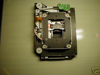

Løbeværket i Sony´erne er skam fikseret - hele alublokken med laseren sidder på en "kasse" lidt a la den i Denon, bare konstrueret med andre materialer og naturligvis på Sony´s måde. Alublokken koster iøvrigt en bondegård som reservedel. Når skuffen kører på plads sørger en motor for at køre indsatsen i skuffen ned, så pladen lægger sig på spindelen samtidig med at en anden motor sørger for at kørepladestrammeren ned over spindelen. Princippet er nøjagtigt det samme og tro mig - jeg har haft rigeligt af de løbeværker skilt ad, for tro mig - når de driller, er de meget irriterende - tandhjulene der styrer skidtet vil nemlig gerne drille med tiden.
De løbeværker kostede iøvrigt også det vilde at producere, men de var ultra-stabile ligesom f.eks. 3560.
På samme måde var de tidlige topmodeller fra Pioneer konstrueret og det samme gælder som sagt Kenwood. Glasoptikken var at finde i de fleste, men Sony var stort set de eneste der holdt fast i den teknik i de dyrere sager.

Her er Sony-drevet - alublokken er spændt fast på den omgivende plade i gummiophæng som så spændes fast på G-basen i maskinen. Indeni alublokken kan man lige ane motoren og magneterne til laseren - herligt gearløst!
