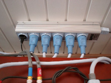

Jeg kører selv med supras skærmede netkabler og stik, det virker. Bare det at netstikket er forgyldt gør at det ikke bliver varmt når mine klasse A trin kører, det gjorde det gamle kobberstik fra LK.

Henrik300
Bruger siden: 22 Februar 2004
Indlæg: 3209
Sendt: 25 Marts 2005 kl. 08:21 | IP-adresse registreret
Så er der ikke nogen problemer. Kablet til venstre fra pladestpilleren.
