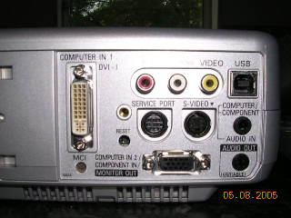

Hvilken indgang er bedst?

DVI hvis det er den rigtige slags velsagtens

 Ved jeg ikke,men mener ikke at min pioneer dvd afspiller har netop denne udgang.

En pioneer dvd 370s.(ja den billige ende...)

Altså.. hvis du vil have storslåede billeder ville jeg klart vælge DVI-indgangen, men det kræver selvfølgelig en DVI-udgang på DVD-afspilleren.

Godt relavant svar, taget i betragtning han allerede har gjort opmærksom på: "at han ikke mener" at hans dvd-afspiller har ovennævnte udgang. Hvilket jeg understøttende kan give ham ret i.
Jeg ved ikke om din afspiller har component out, ellers ville det være et godt bud på en god forbindelse. (min afspiller, pioneer 470 har denne udgang, derfor jeg går ud fra din også må have den)

Man skal ikke kaste med sten, når man selv bor i et glashus. Dit svar er da lige så lidt relevant når man tydeligt kan se hans projektor ikke har komponent iindgang.
Når der nu ikke er DVI udgang og ingen SCART, må S-VHS umiddelbart være det bedste, af hvad jeg kan se.

Ang. Mighty-boy's forslag til component, så er dette muligt via computer indgangen på denne projektor. Det kræver dog en adapter, fra Component til VGA-stik og at DVD-afspilleren har component-udgang.
Det jeg mente med at det kræver en DVD-afspiller med DVI-udgang, var nu egenligt ment på den måde, at hvis han vil have storslåede, skarpe billeder, bør han anskaffe sig en sådan DVD-afspiller. Hvis det er for dyrt, må han nøjes med component indgangen på projektoren.

Winter -> Har du prøvet nogle forskellige indgange?!
Du kunne måske aftale med en nærliggende hifi-shop at låne nogle forskellige kabel typer med hjem for at se hvad du synes der giver det bedste resultat.
