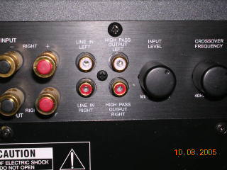

Ja,det lyder nok dumt,Men skal jeg ikke bruge pre out paa min forstarker til line in paa den aktive sub...

Ok!
Har provet,men sub'en brummer bare og ingen lyd kommer ud de smaa speakers jeg har sat til (bose)

Jeg tror at hvis du bruger phono stikene på subben så er det kun bas den spiller. og du skal have et phono kabel fra de stik der hedder High pass output til en forstærker der så trækker dine bose
hvis du har en forstærker uden pre out kan du sætte HT kablerne fra forstærkeren til indput terminalerne på subben og tilslutte dine bose HTere til output HT terminaleren på subben
