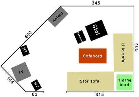

Jeg ved ikke lige om det er det rigtige forum jeg spørger - men jeg håber at jeg kan få lidt hjælp trods alt.
Jeg har fået tilbudt en lejlighed, der har den fedeste beliggenhed - midt i byen og i rolige, grønne omgivelser... Men der er et problem - stuen er ikke 4kantet, hvilket gør den svær at indrette med surround! Jeg har taget mål dernede, og lavet følgende skitse over en mulig opstilling af mit surround:
Mine bag-ht'ere er små, og de kan let hænges op på væggen, så de kan placeres over alt. Min center ligger under tv'et, så det er heller ikke noget problem... Den øverste side af rummet (hvor der ikke står noget) er der et "dør-vindue" og et alm. vindue, der åbner indad, så det er usmart at placere for mange ting der...
Jeg vil gerne spørge alle eksperterne her på stedet, om de kan komme med muligheder til bedre placeringer af møbler???

Hvad med at sættet TV'et på den væg hvor anlægget er med fronterne på begge sider, og flytte den store sofa over hvor den lille står og så den lille op til den modsatte væg af den hvor den store sofa oprindeligt stod

Jeg vil også foreslå at du placerer tv og højttalere på den væg hvor anlægget står, så burde du kunne få en fornuftig "dækning" af begge sofaer.
Om der skal byttes rundt på sofaerne, som Acer foreslår, kan jeg ikke rigtig vurdere og det er måske også nemmere at prøve hvad der virker bedst når du har fået sat det op.

Hvis du kan oplyse nogen mål på rummet vil jeg gerne prøve at give et bud...

Ja jeg var også ved at spørge efter mål.
Jeg ville dog rykke fjernsynet op til den væg der peger mod "nord". Så kan det da godt være at der er en der bliver nød til at dreje nakken 90 grader, når han/hun sidder i den lille sofa. Men hvem sidder også i en sofa?

hvis det er muligt ville jeg nok dreje det hele 180 grader så du får sofaerne over på de skrå vægge og Tv på den lige ende væg.
evt sælge sofaerne og købe nogle gode stole istedet.

Tegningen er i korrekt størrelsesforhold så målene på rummet passer til målene på møblerne - med et par cm i varians. Jeg sidder primært i stolen, og sofaerne bliver ikke brugt så meget... Her er skitsen med mål (i cm) på:
