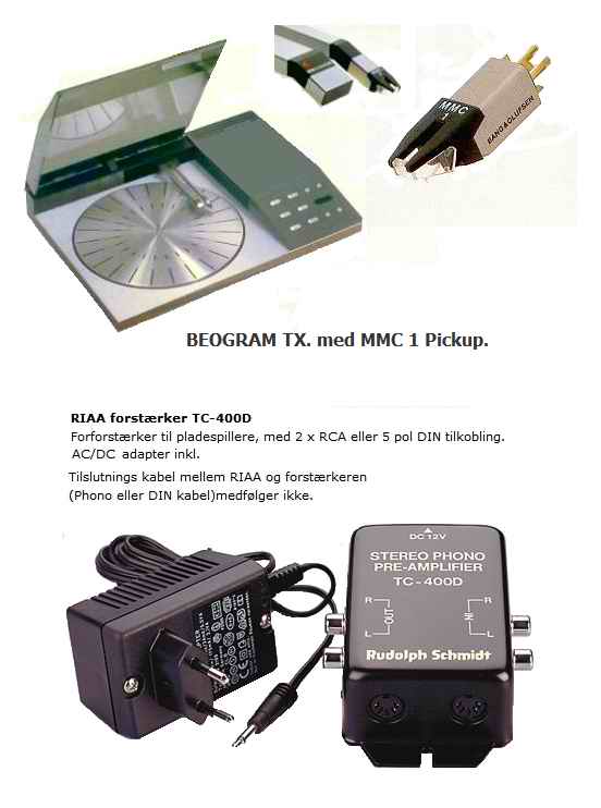

En RIAA forstærker, sættes ind mellem  grammofon og forstærker.
http://www.wr.dk/shop/advanced_search_result.php?keywords=Ri aa&x=3&y=5

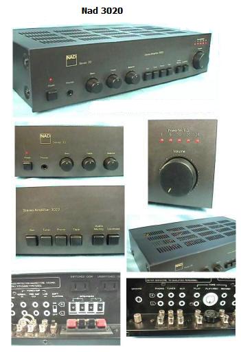

Prøv at se efter en NAD 3020 forstærker brugt, den er kendt for at være god, og jeg mener også at den har en RIAA indgang.

Er næsten 100 på at der er riaa i den scandyna, så bare prop dinstikket fra pladespilleren i phono indgangen
