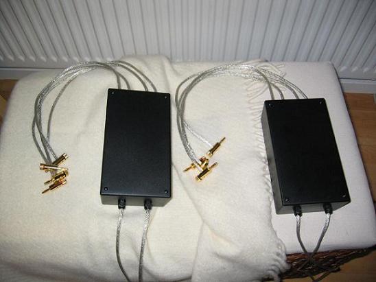

Hej..
Hvad er bedst?
At bygge Delefilteret ind i HT'en eller have det til at stå i en kasse?
Hva giver den bedste lyd?
hva giver de bedste muligheder?

Fordele ved eksternt filter:
Det er lettest at servicere/ændre
Der er ingen magnetisk og vibrationsmæssig interferens fra enhederne
Fordele ved internt filter:
Det ser pænere ud
Det er lettere at lave loddet, ubrudt kabelføring
Jeg har valgt internt, men ville vælge eksternt, hvis det skulle være helt Over the top.

Okay... hælder også selv mest til eksternt:).. og har plads til det så tror det bliver eksterne filtre
men tænkte på, hvis 2 filtre ligger i 1 kasse med 1 skillerum i mellem, vil det så have konsekvenser? og hvis det har? hvilke har det så?

Flames: hvis 2 filtre lægges i en kasse, og spolerne er roteret korrekt i forhold til hverandre, vil der ikke opstå crosstalk af betydning. Så det ku da godt gå.
Kim: Din forstærker vibrerer (forhåbentlig) ikke, så mekanisk interferens undgås. Det, tror jeg, er det væsentligste - men i ALLE tilfælde er disse tiltag på kanten af det hørbare - ihvertfald i forhold til at lave et rigtig godt filter. Andre selvbygsider på hifi4all kan berette om den trælsomme vej, inden man med version 23 af et filter kom frem til et slutresultat.

Hvordan bliver det Roteret "Korrekt" eller "Forkert" vil nogen være rar og forklare mig det lidt nærmere?

Spolerne må ikke vende samme vej, dvs. at der er tre muligheder for placering af denne.
På billedet er disse spoler vendt rigtigt i forhold til hinanden, der således også den 3. mulighed hvor den spole til venstre kan vendes nord/syd istedet for retningen øst/vest, som den har nu.
