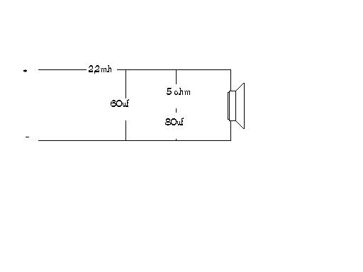

Jeg er ved at lave et delefilter med bedre komponenter til mine Cerwin Vega LS-15.. Det nye filter bliver lavet ud fra originale tegninger jeg har fået fra Cerwin Vega USA, så der skulle jo ikke kunne gå noget galt..
Efter at have lodet de tre filtre (Bass/mellemtone/diskant hver for sig) og tog en hurtig lytter viste mellemtone/diskant sig fra en meget roligere side end før, og med langt flere detaljer, dog stadig i CV-stilen... Bassen opfører sig også pænt, men nu er den aller dybeste bass forsvundet, og det genere mig lidt, så håber I måske ved hvad det kan skylles ? ?
Har lavet et lille hurtig diagram (serveren vil ikke tage mine billeder)..
Bruger Jantzen kondensator og spole... Min terori er at det måske skal være en spole med kerne??? Kan det betyde noget, modstanden i spolen er ikke mere end 0.29ohm...

Jeg tror den sidste sætning kan være svaret. Prøv at måle den ohmske modstand på den originale spole - den er sikkert noget højere - og indregnet i det samlede bassystem.
Så det kan være du skal have en "dårligere" spole i - for at det lyder bedre

CW er kendt for at have en forholdsvis høj ohms værdi i deres spoler. Dette er for at kompensere, for den meget lave Qt deres basenheder har.
Du kan løse det ved at molestrere din fine spole med en seriemodstand. Du kan også anvende en Linkwitz/Greiner konstruktion mellem forforstærker og effektforstærker.
NB! det er det samme som Nørd siger, bare med andre ord.

Jeg har flere gange oplevet at bassen bliver mere voluminøs, når jeg bruger spoler med tyndere tråd(større DC-modstand) i serie med bassen, grunden til dette er vel, at bassen ikke kontrolleres helt af forstærkeren, og derfor får lov til at leve sit eget liv. Bruger man derimod en spole med en meget tyk tråd(lille DC-modstand), så vil forstærkeren have mere greb i basenheden, og basenheden vil så kun formidle det fortærkeren "sender ud".
Dette bruges ganske rigtigt som Kjeldsen siger, for at kompensere for enhedens lave Qt, ofte har enheder med "lille motor" lille magnetsystem et lavt Qt.
For at levere bas nok, gøres seriemodstanden med enheden altså større, dette gør at enheden så bevæger sig lidt mere(løssluppen bas), dette giver mere bas(bulderbas), problemet er bare at denne bas ikke er så dynamisk, fast og precis som jeg kunne ønske mig.

Det skyldes vel ikke at forstærkeren mister kontrol, men det faktum at du ændrer afstemningen af højttaleren/kabinet.
At skifte en spole til en med identisk mH værdi men med en anden DC-modstand, svare lidt til at skifte en kondensator til en anden værdi. Lyden vil uden tvivl ændre sig
Flere af dem der skifter spoler og oplever en "forbedring" er ikke opmærksom på den ændrede afstemning...

Forstærkerens dæmpningsfaktor er afhængig af den seriemodstand den ser. Derfor giver en seriemodstand to ulemper.
1: lavere dæmpningsfaktor på forstærker
2: Højere Q = ringning = dårlig kontrol (eller som nævnt, bassen lever sit eget liv)
Herudover er der minimal eller ingen dæmpning af kabinetterne.

Det er ikke altid til det bedre bare at skifte til "bedre" komponenter.
Det kan nemt som flere er inde på have en negativ virkning da det hele tit er passet sammen af konstruktøren.
Dog har jeg hørt nogle med et helt andet filter end det originale, men det var JBL og ham der lavede det vidste virkelig hvad han lavede... Der sad også folie spoler og bedre kondensatorer osv i. Det var et hit. :)

Jeg må sige tak for de mange svar.. men.. Efter at have skiftet til Cross-Coil spole på bass-siden er min bass ikk blevet mere stram, og det virker som om forstærkeren har mistet mere kontrol, desværre.. Der er langt mere fast bass med det originale filter + alle de gode dybe toner.. Og det er jo ikke fordi jeg mangler forstærker effekt... 2x250watt i 8 ohm skulle være rigeligt..

Muligvis er der blevet bedre styr på bassen, fordi du har benyttet en bedre spole. Det betyder måske, at bassen er blavet noget strammere.
Det kan mistolkes som om, at der er mindre bund. I virkeligheden er der sikkert lige så meget bund som der altid har været, men grundet den bedre kontrol buldrer den måske knap så meget.
Højtaleren er måske gået i retningen af mere referencepræget lyd (uden at være rigtig reference-niveau), og det du søger er måske bulderbas....
Bare en mulighed. Men prøv da den gamle spole, og se om det er bedre.

Jeg kan ikke li "buller bass", og Acurus'en sørger godt for at dette ikke er tilfældet.. Bassen er ikke blevet mere stram efter mit nye filter er kommet på.. Hvis jeg spiller med begge HT'er, hvoraf den ene spiller med original filter, så kan det tydelig ses at den CV med "bedre spole" der kører bassen bare afsted (Forstærkeren har ingen kontrol ).. Så denne gang er praksis desværre ikke som terorien vil det..
Jeg får snart nogle flere stumper hjem, men regner med at bruge den orginale spole på bassen, der tror jeg ikke lige det bliver sådan at finde en erstatning..
Opdate: Efter en længere tid foran anlæget i dag er jeg blevet helt i tvivl.. Skal nye komponenter spilles til..?? Jeg syntes mine CV'er byder på mere og mere varm lyd.. Eller er det bare mig???
Det er da omvendt. Alt andet lige vil et større/kraftigere magnetsystem give et lavere Qt.

CV har en rimelig kraftig magnet, og en meget let membran. Det giver det lave Qt.
Lavt Qt er meget ønskeligt for optimal kontrol. Det giver dog den bi-effekt, at der rulles tidligt af. Derfor skal der korrigeres herfor.
