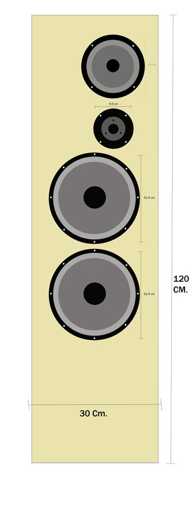

Hey..
Ser det ikke fornuftigt nok ud, med de størrelser?..
HxDxB: 1200mm*360mm*300mm
enheder:
2 * Vifa M21WP 10 ohm (parralelt = 5ohm) 8"
1 * Vifa TC14WG 4 ohm 5½"
1 * Vifa D20TD Diskant 6 ohm
Det bliver med Bas reflex.. porten bliver 110mm i dia. længden er endnu ikke bestemt.

Bas porten ved jeg ikke om skal sidde på bagsiden eller fronten.. hvad syntes i?.. skal siges at der også kommer front stof på

Hej,
Jeg ville rykke diskanten ned til lige over mellemtonen. Diskanten skal også helst sidde i ~90cm højde fra gulv, og afstanden imellem diskant og mellemtone skal også være så lille som mulig. Ellers ser det meget fint ud. Det behøver ikke være så højt.

Har du tænkt dig at lave et stort rum uden inddelinger?

Du kunne også bytte diskanten og mellemtonen om, sådan at mellemtonen kommer øverst.

gichael3257:
Vil det ikke ændre lydbilledet meget?

Skal lige siges, at der kommer Matrix afstivning i dem..

Jeg ved faktisk ikke om det ændre lydbilledet særligt meget.
Man ser jo mange som bruger det præncip, bla. Dali.
Jeg kunne ikke forestille mig at det ændre ret meget ud over du får en diskant i den "rigtige" højde.
Jeg er sikker på at der er nogen herinde der kan fortælle lidt mere om hvad det ændre.

Okay.. men har lige fundet ud af, at Diskanten kommer til at sidde i den rigtige højte +- lidt

Til det med bassporten ville jeg foretrække den sad bag ved da bassen bliver mere fordelt i rummet.. Det ville jeg mene..  Ret mig hvis jeg er forkert på den!

syncroniq skrev:
Hej,
Jeg har sat min diskant og mellemtone, sådan i forhold til hinanden, at de to enheder skulle harmonere sammen i overgangsfrekvensen. Altså at lydbølgerne danner interferans (forstærker hinanden), ligesom man lærte det i fysik i folkeskolen.
Men jeg er sikker på at Syncroniq ved hvad han snakker om. Har selv hørt at det skulle være godt at sætte diskant og mellemtone tæt sammen. Men antager vi nu at din overgangsfrekvens er 3500 Hz (som i mit projekt). Så bliver bølgelængden i overgangsfrekvensen lig:
C/f=Bølgelængde
Hvor C = Lydens hastighed = 340m/s ved 20 grader celcius, f = frekvensen = 3500 Hz og. Det medfører at:
340/3500 Hz = Bælgelængden <=> Bælgelængden = 0,0971meter
Altså for at få enhederne til at harmonere med hinanden i overgangsfrekvensen, burde mine enheder placeres 9,71 cm ved siden af hinanden. Rent optisk syntes jeg ikke det så godt ud, at de sad så tætte sammen, så jeg fordoblede afstanden.
Om man kan høre forskellen på, om det er lavet på den måde, eller en helt tilfældig måde, det aner jeg ikke??? Har aldrig testet det før.
Mvh Dief

Dief skrev:
syncroniq skrev:
Hej,
C/f=Bølgelængde
Mvh Dief
Den forklaring holder ikke. Det betyder bare, at enhederne ved delefrekvensen vil være i fase lodret over og under højttaleren - Hvis de er det på aksen. Et sted derimellem vil de udfase hinanden. Det er det, der på godt gammelt dansk hedder lobing.
Generelt kan man sige at jo tættere enhederne sidder og jo lavere delefrekvens man benytter jo mindre vil lydbilledet ændre sig med lyttehøjden. MEN kun hvis man benytter filtre, hvor enheder spiller i fase ved delefrekvensen. Dette gælder f.eks. derfor ikke for Butterworth filtre af ulige orden (akustisk), hvor faseforskelle på enhederne er et ulige multiplum af 90 grader ved delefrekvensen.
Anders D.
Til top Vis anda's Profil Søg efter andre indlæg skrevet af anda

anda skrev:
Dief skrev:
syncroniq skrev:
Hej,
C/f=Bølgelængde
Mvh Dief
Anders D.
Ja det må du have ret i, begge enheder skal have samme orden, ellers duer princippet ikke. Begge mine enheder, deles med 2.ordens filter. Princippet bruges fx hvis dykket i frekvenskurven er for stort lige ved delefrekvensen, hvis enhederne så er i fase med hinanden, kan det rette op på kurven igen.
Men har som sagt også hørt, at man helst skal sætte enhederne så tæt sammen som muligt. Og jeg har aldrig testet ovenstående før. Så du har nok helt sikkert ret, det skal jeg ikke sige imod.
Det var blot et forslag, da jeg synes det jeg har lavet lyder OK.
Mvh Dief

Hey,
En lille sjov test.... sæt en mellemtone og diskant til uden filter, uden kabinet. Hold dem i hver sin hånd, og lyt til lav musik. Flyt så enhederne fra hinnanden, mod hinnanden igen og igen. Det er ikke helt det samme, men giver en lille ide om hvad man har med at gøre.

Dief skrev:
anda skrev:
Dief skrev:
syncroniq skrev:
Hej,
C/f=Bølgelængde
Mvh Dief
Anders D.
Mvh Dief
Det er ikke et spørgsmål om de har samme orden. Med ulige orden mener jeg første, tredje og femte orden osv. Spørgsmålet er om enhederne med den valgte filtertopologi skal summere flat på aksen, når de er 3 eller 6 dB nede. Enhederne summerer flat på aksen 3 dB nede når faseforskellen på dem er et ulige multiplum af 90 grader. De summerer flat på aksen 6 dB nede når faseforskellen er et lige multiplum af 180 grader.
Hvis du benytter et 2. ordens elektrisk filter kan du være sikker på IKKE at have 2. ordens akustiske forløb. De akustiske forløb vil nærmere være et sted mellem 3. og 5. orden afhængig af enhedernes egne forløb.
Jeg har lavet nogle simuleringer for år tilbage, der viser højttaleres udstrålingsforhold som funktion af delefrekvens, filterorden og afstand mellem enhederne samt forskydning af enhedernes akustiske centre og enhedernes egne udstrålingsforhold (dårligere spredning mod højere frekvenser beskrevet ved Besselfunktioner). Jeg vil lige se, om jeg kan finde nogle af graferne.
Der er nogle artikler skrevet af John Vanderkooy & Stanley Lipsh*tz samt Robert M. Bullock III i JAES (Journal of the Audio Engineering Society), der netop beskriver disse forhold.
Anders Dansbo

I virkeligheden må det jo være mellemtonen der bør være i 'ørehøjde' og ikke diskanten.
Det er i mellemtonen (300-5000Hz) at vores ører er mest følsomme, og derfor også mest kritiske med hensyn til stedbestemmelsen.

Anders D.
Mvh Dief
Anders Dansbo
OK. Det ku vist godt tyde på, du har mere styr på det der end jeg har. Jeg må bare have været heldig i min konstruktion, for synes nu det lyder ret godt det er jeg kommet frem til.
Men som sagt, jeg har heller ikke nogensinde før testet det på nogen måder, og kender heller ikke forskellene ved ændrig af afstandende mellem enhederne.
Men takker for din forklaring, det kan jeg da bruge i et evt. næste projekt jeg laver.
