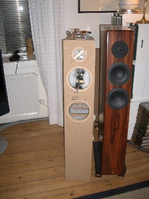

Jeg er ved at bygge en 2½ vejs højttaler med en subwoofer. Bestykningen er følgende:
Diskant: XT25 (skiftes muligvis senere til en mere eksklusiv)
Mellemtone: Scan Speak 8531G00
Bas: Samme som mellemtone
Subwoofer: Hypex klasse D med en Peerles 8 tomer bas.

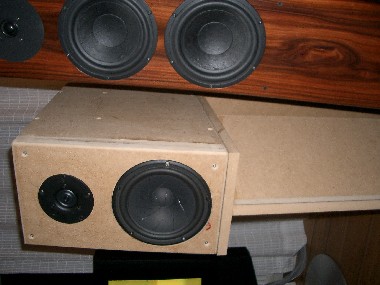

Indtil videre har jeg bygget en to-vejs top med en delefrekvens på ca. 2800 Hz. Det vil sige at jeg har anskaffet mig XT25 og 8531 og lavet et LR 2. ordens filter.
Bredden af tophøjttaleren er 22 cm.

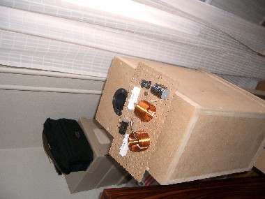

Her er lidt billeder :

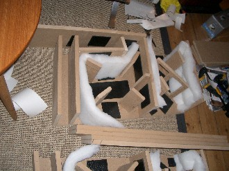

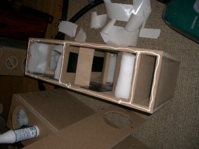

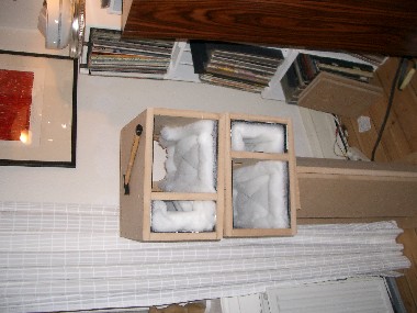

Fyldmateriale under montage

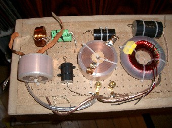

Her er et tidligt filter. Komponenterne anvendt er kun tænkt til udviklingen af højttaleren. Herefter skal der skiftes til noget mere udsøgt....
Min to-vejs ved siden af mine Strauss'er ;-). Som Strauss'erne er baffel tidskorrigeret ved at lade forpladen læne bagover.
Denne tovejs har jeg indtil videre bygget med bas-reflex, hvilket skal skiftes ud når jeg bygger underdelen som så skal udgøres af en bas og en dybbas.
Volumen af toppen er 22 liter før der fraregnes fyld og stabiliseringsplade. Dette volumen kan meget nemt laves om til ca. 15 liter når toppen laves om til en lukket konstruktion - dvs. at basreflexrøret skiftes ud med en akustisk ventil.
I ovenstående konstruktion har jeg indtil videre lavet en baffelstep-korektion ved at anbringe en større spole i serie med mellemtonens filter. Jeg har imidlertid tænkt mig at fjerne denne korrektion og istedet lade den kommende 8531 tage sig af baffelkorrektionen fra 500 Hz og ned i frekvens. Mellemtonen har jeg tænkt kunne rulle akustisk af uden komponenter. Nr. to enhed skal så spille lidt dybere i basreflex og den dybeste bas skal så komme fra en indbygget subwoofer med Hypex forstærker med masser af muligheder for justering af fase og output...
Spørgsmålet er så om der er nogen der har erfaring ved en 2½ vejs med delefrekvensen for den nederste enhed så højt som 500 Hz?

Min menning... du behøver ikke 2 enheder af 8531. én kan sagtens spille dybt og kontant, og samtidig en meget flot mellemtone. Se mit projekt "Elysium Passage 2.0" på min hjemmeside http://www.softica.dk
Hvis du har spørgsmål så mail mig. Bor du i midtjylland, så kom forbi hvis du vil have en måling på Clio. Jeg bor i Randers, og har også 8531 kørende.

Der er to årsager til at jeg gerne vil lave en 2½ vejs. Den første er at jeg gerne vil undgå baffelstepkorrektionen som vil bringe driftseffekten ned fra 87 dB til under 84 dB. Den anden grund er at jeg har lagt mærke til at mellemtonen bliver mere anstrengt når basrefleksrøret tilpasses til den rigtige længde...
Min nye stue er på ca. 40 kvm, hvilket kræver flere enheder for at opnå ordentlig fylde tror jeg...
Er det helt fjollet at prøve med en delefrekvens basenheden i en 2½ vejskonstruktion ved 500 Hz?

Jeg tror nu du vil få bedre mellemtone hvis du deler lidt lavere, f.eks.  under 250Hz så  vil den enhed der kun spiller bas påvirke lydbilledet mindst muligt lidt afhængig af hvor skarpt og hvordan du deler.
Jeg har selv en 2½ vejs, med Vifa enheder hvor den nederste bas ruller af ved ca. 180Hz med 6dB med en trafo, for at få minimal belastning af impedansen. Den anden spiller så op til ca. 2800Hz.

Hvis du ønsker følsomheden bibeholdt, så er 2½vejs løsningen. Dog vil du få noget fase haløj at slås med istedet, da den ½'ve spiller langt op og gradvis drejer sin fase deropaf.
Hvis man ikke behøver at spille voldsomt højt, er 2vejs løsningen med en 2.2mH spole på. F.eks. en donut spole med meget lav modstand.
Husk, at hvis du laver en ½ løsning under det kabinet du har der, skal du lave filteret NÅR du har fået den ½'ve færdig. Frekvenskurven vil ændre sig når du får en plade under den topkasse, som den ½'ve vil give.
Håber også du smider de modstande væk når du skal lave det endelige filter

Hvis jeg vælger først at lade ½'ve enhed komme ind ved 250 Hz så får jeg vel et hul i frekvensgangen mellem baffelsteppet som har 3 dB punkt ved 520 Hz og de 250 Hz. Jeg kan selvføgelig vælge at lave en mere glidende overgang ved at lade den ½'ve enhed skære mindre skarpt af opadtil... Baffelsteppet er vel også først komplet ved ca. 200 Hz.
I øeblikket spiller jeg med to 0,8mH serie på mellemtonen (til sammen 1,6 mH). Dette er jo netop for at dæmpe signalet over baffelsteppet hvorved følsomheden går tilsvarende ned, hvilket jeg gerne vil undgå i næste konstruktion.
Modstandene du kan se i filteret på billedet modstande der sidder parallelt over enhederne. Den ene er anvendt til at fjerne resnansen i mellemtonefilteret, mens den anden er en del af L-Pad dæmpningen af diskanten. Hertil er der en modstand i serie med diskanten, som er svær at se på billedet, som er af den ikke induktive type... Mine beregninger i PSPICE har vist mig at lidt ekstra induktans i modstande anvendt parrallelt over enhederne er ret ligegyldigt.
Jeg er med på at det rigtige filter først skal tilpasses når jeg har det rigtige kabinet. På den anden side er baffelsteppet i sig selv vel kun afhængig af bredden ag kabinettet. Eller har jeg misforstået noget?

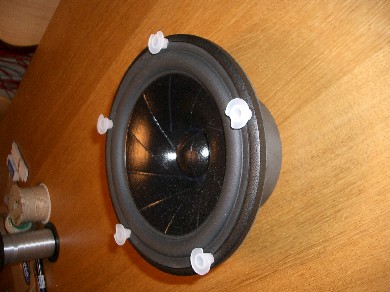

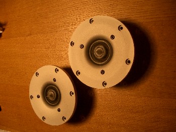

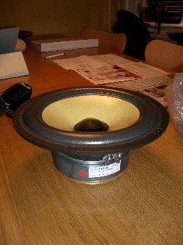

Jeg har købt lidt enheder:
Ringradiator fra SS
og et sæt 21W/8554 til subbas
Nu mangler jeg bare et par 18W/8531... Men jeg har et par 18W/8530 på vej som jeg regner med at bruge som mellemtoner eller som basser lidt fhængigt af hvad jeg bedst kan li´
Er der nogen der har præcise data på 18W/8530, som er en coated udgave af 8531? Er driftseffekt lidt lavere for denne enhed og er den bedst som bas eller som mellemtone når man sammenligner med 8531?
Jeg har også købt for 500 kr MDF så nu kan jeg bygge mine bas/subbaskabinetter...

8530 har jeg selv 4 stk af som bliver til 2 sæt højttalere. Det første sæt er jeg godt igang med, som du kan se på min hjemmeside. Den anden bliver en 3vejs med 12M. Jeg bruger samme diskant.
Jeg syntes det er et fedt projekt du har gang i. Jeg ville dog nok have valgt diskanten D2904/700005 da jeg syntes den passer lidt bedre ind designmessigt (jeg er også lidt træt af den lyse front efterhånden). 8530 går mega dybt. Jeg ville klart vælge en dicideret subbas ala 23W eller 26W.
Skriv hvis du vil have målinger (jeg har Clio 7 derhjemme).

Jeg har selv valgt den coatede, og laver lige nu en model med den ikke coatede. Der er forskel, men vil ikke mene at den ikke coated er dårligere. Det er nogle meget gode enheder at arbejde med, og med det rigtige filter spiller de rigtig godt.
Nej, der er ikke så mange sorte R29'ere derude i brugt. Men jeg ville heller ikke købte enheder brugt, da man ikke ved hvordan de har været behandlet (hverken med hvilket filter eller abuse messigt). R29'eren er på tilbud både i KBH og i Jydeland.
Jeg mener (uden lige at have regnet) at 22W kan spille rigtig godt i 26-28 liter. Og der får du noget mere dybbas, og noget mere vandring.
Jeg har ikke nogle målinger på 8530 lige nu på min pc, men jeg har af 8531 med filter sammen med R29'eren.

Har du lavet målinger på dine 8530? Jeg er ret nysgerrig da jeg snart skal til at samle mine højttalere

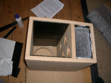

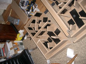

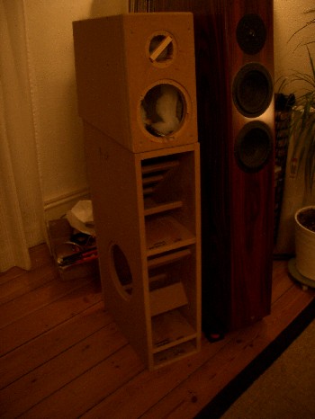

Indtil videre er status følgende:
og her mine nye 8530:
Ja, det går langsomt, men støt fremad
Delefilterkomponenterne er bestilt og kommer om en uges tid. Jeg har ikke fundet en smart måde at vise mit diagram så derfor har jeg ikke præsenteret det her...

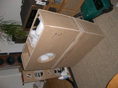

Jeg skal nok komme med en uddybende forklaring - bare ikke lige nu ;-)
Her er lidt flere billeder. Jeg er faktisk ret tæt på at kunne bygge min højttaler, men jeg mangler MOX modstande og akkustiske ventiler fra Q-sound... De har ikke så travlt med så lille en ordre

Når man ser billederne af monteringen af blygummiet/bitumen, på gulvet i noget der ligner en stue, bliver man da helt impneret over din kones tålmodighed. Hvad synes hun om dit projekt?

Så er jeg endelig kommet videre...
Ja, efter en del år med skiftende anlæg og store højttalere har jeg fremavlet en tålmodig hustru. Den største højttaler vi har haft er ML Ascent - og efter den er næsten alt jo småt og indretningsvenligt ;-)
Efter i kun godt tre uger at have forsøgt at bestille modstande og akustiske ventiler i Q-sound, så lykkedes det rent faktisk ;-) De har vist bare travlt og de arbejder vist ikke alt for struktureret...
Jeg har nu fået mine højttalere til at spille og er allerede ved version 3 af delefilteret. Det lader til at jeg har ramt næsten rigtigt første gang og at det kun drejer sig om finpusning... Submodulet spiller dog ikke da jeg her i julen er løbet tør for penge til to Hypex forstærkere til at drive mine SS 21W 8554 ;-) Der lader dog ikke til at mangle bas af betydning - og den bas der er der er fast og god ...
