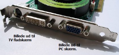

takker mange gange. skal så også forbinde pc til tv. et samsung le-40m61b. havde tænkt mig at køre s-video til s- video. eller er det helt hen i vejret...?

Jeg vil anbefale at anvende analog VGA fremfor digital signal fra grafikkort til Samsung LCD, fordi Samsung kun understøtter 1:1 pixelmapping via VGA indgange og ikke via digitale indgange.
Defor opnår man et bedre billede via VGA indgangen end de digitale indgange.
Har u tilsluttet både LCD TV og monitor, så kræver det og at de kører med samme opløsning.
Og ja, S-Video er helt hen i vejret.
