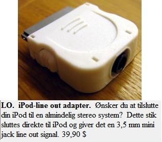

Sæt 3,5 mm jack stikket i hovedtelefon bøsningen på din iPod.
Forbinde den anden ende (5 polet DIN) til "AUX" stikdåsen på
dit B&O audio system. Du kan derefter vælge "AUX" på din
Beo4 eller aktivere "AUX" knappen på din lydenhed, og lytte
til alle dine musik på din B&O lyd system.
_______________________________
På dette link kan man købe et specielt
iPod stik med indbygget Jack 3.5 stikdåse.

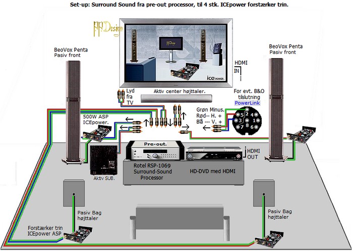

Se omtale af Rotel RSP-1069  Surround-Sound Processor:
Aktiv center højttaler. DeToma C550 aktiv center højttaler:
Alternativ: Confidence C4 som front højttaler:

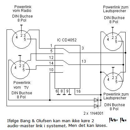

Support@AV-Connection.com    kan muligvis bygge en sådan boks.
Her mit foreslag til opbygning af den boks du ønsker dig.
Se side 8.

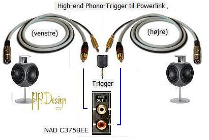

Kablet bruges til at tilslutte 3. parts stereo eller surround udstyr, typisk fra surround processorer eller forstærkere med pre-out, til aktive B&O højttalere med PowerLink.
Kablet er baseret på Supra Sublink kabel, der er et high-end kabel monteret med guldbelagt Supra RCA6 han-stik af høj kvalitet samt Tasker kabel monteret med guldbelagt MiniJack (mono) han-stik til udnyttelse af 12V trigger fra 3. parts surround udstyr. Supra og Tasker kablet ender ud i en 8-polet DIN han-stik.
Kablet er konstrueret med en intern 12 til 5 volts step-down til beskyttelse af B&O højttalernes PowerLink port, der normalt er specificeret til max 5V (2,5V-5V i tændt tilstand) og når man bruger et kabel uden intern step-down, vil man føde højtterens PowerLink port med 12 Volt, som den under normale forhold ikke har godt af. Dette kabel tager altså højde for de problemer man har ved brug af 3. parts stereo eller surround udstyr der har en 12V trigger til tænd/sluk af eksterne enheder med B&O højttalere.
Nogle aktive B&O højttalere har en alm. line indgang, som højttaleren kan trigge på og det er som udgangspunkt også en udemærket løsning med et 3. parts anlæg der bruges til musik, men benyttes B&O højttaleren til surround, kan man risikere at højttaleren slukker under stille passager i film og at højttaleren så skal bruge tid på at starte op igen ved passager med lyd. Fænomentet med at ens aktive B&O højttalere tænder og slukker under en film sker ikke med dette trigger kabel, da den sørger for at højttaleren er tændt så længe forstærkeren (trigger) er tændt.
Aktive B&O Højttalere der kun er udstyret med en PowerLink så som BeoLab 2, BeoLab 7-1 og BeoLab 7-4 m.fl. kan med fordel benytte dette kabel, da man ved disse højttalere ikke har mulighed for alm. line brug.
Kablet kan naturligvis laves i den ønskede længe. Denne længde kan justeres når man har lagt kablet i indkøbskurven.
Mangler man ledige trigger indgange på sit anlæg, kan følgende adaptor benyttes til det formål: 06-022
Specifikation:
• Guldbelagt Supra RCA6 han-stik (Audio)
• Guldbelagt MiniJack han-stik (Trigger)
• 8-polet DIN PowerLink stik (Audio + Trigger)
• Supra SubLink High-End analog mono kabel, IceBlue
• Tasker Trigger kabel, Sort
• 12V til 5V Step-down (B&O PowerLink beskyttelse)
