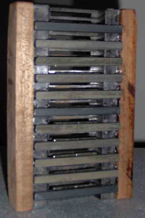

Hejsa!
Jeg har bygget et par ganske velspillende Heil'er her i sommers og er nu i gang med mark2 udgaven.
Der har været flere på dette forum der har kredset lidt omkring muligheden af selv at bygge dem. så måske disse billeder kan få nogle igang.
Lidt Beskrivelse.
Magnetsystemet er inspireret (læs tyvstjålet) af en flink fyr fra Skanderborg og er baseret på gamle magneter fra mine kuldsejlede 80'er lafolia plus noget vinkeljern,fladjern i 5mmtykkelse. Magnetsystemet udgjorde ikke noget større problem at lave bortset fra at det har taget tid.
Det svære er membranerne. Hvis man har bygget lafoliaerne ved man lidt om hvor tidskrævende det kan være at skære-lime-membraner af alufolie og en eller anden plastfilm. Præcisionsarbejde hvor man hele tiden er i fare for at ødelægge flere timers arbejde med et fredigt men forkert snit.
Disse Heil-membraner ( de første) er lavet af en stegepose til ænder pålimet med 14my tyk alufolie.Ledermønsteret er tapet op med 6mm afdæknings-tape hvorefter herligheden er ætset i jernklorid. Bagefter er afdækningstapen trukket af igen og membranen foldet. Denn proces sparede mig for skalpelshowet. Til gengæld havde jeg temmelig gule fingre i sommeren 05.
Hvordan lyder de? Bedre end forventet og de måler ligeledes fint dog er effektiviteten ikke som på købemembraner. Men mine er bestemt mindre resonante end den original jeg også har lyttet og målt på.
Med venlig hilsen Per

Så er der nogle flere billeder.
Membranerne er 13cm gange cirka 25cm hvilket jogiver et imponerende areal for en diskant, uanset at det hele ikke er effektivt areal. Den øverste af de 2 er en kikser af den første generation jeg lavede. Dem med 6mm lederbaner. Nedenunder en mere sofistikeret udgave med meget tyndere ledebaner (i bredden altså). Hver leder har slids i midten på 0.5 mm i håb om at øge flexibiliteten under bevægelse X-maxx!?
Herunder 3 færdige membraner:
Yderst til venstre købeheil med tolv foldninger.
Midterst den der er målt på øverst i tråden (20 foldninger)
Nederst den der ligger og venter på mit neodyniumsystem (26 foldninger 8 ohm). Det fremgår ikke rigtigt af billedet men den sidste her er faktisk meget homogen i sin udførsel. Desværre går der jo en del spændingsfølsomhed tabt ved de 8 ohm så jeg skal have fat i noget tykkere alu samt nok til at arbejde med at få lederen igennem feltet 2gg ligesom originalerne.
Herover Neodynium systemet forfra.
Herover Neosystem bagfra.
Plus et kig ind fra oven
En waveguide som jeg skal bruge for at trække diskanten ind på aksen i kombination med en 10' tommer.
