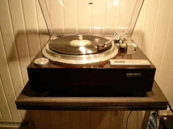

Enig med resten af panelet, den skal op på væggen.
Jeg har min hængende således:
Det er en DIY konstruktion og du kan læse mere om den her:
http://www.hifi4all.dk/forum/forum_posts.asp?TID=14077&P N=0&TPN=51
Samlet pris 400,- for alt inkl. beslag
Hilsen Henrik
