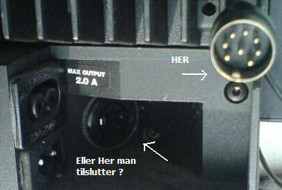

Det må jeg blankt erkende at jeg ikke har nogen idé om det er eller ej...
Men jeg har da evnet at fatte min mobil og tage et snapshot af bagsiden :-)
Måske du så kan fortælle mig om det en normalt PowerLink indgang?
Mvh Casper
Til top Vis caspera's Profil Søg efter andre indlæg skrevet af caspera
Sendt: 05 Marts 2006 kl. 15:08 | IP-adresse registreret
Hej igen Casper

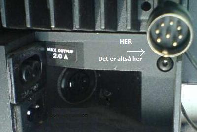

Ja det er tilsyneladende ikke en 8 pol DIN bøsning og jeg kan ikke se om det nederste er 7 Pol ?

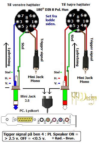

Så må det være dem her du skal lave.
Bemærk, jeg giver ikke garanti

?? Det forstår jeg ikke? Stikket du ser er det stik der passer i højtaleren, og det har 8 ben. Er det så ikke en 8polet bøsning?
Det 8-polet din kommer fra et B&o anlæg som højtalerne selvfølgeligt virker fint sammen med.

Så må du ud og købe to 8 pol DIN hun, og lodde dem på, på samme måde som min tegning beskriver, men i stedet for de to 5 pol DIN han stik på tegningen. Er det forstået ?

Tegning opdateret.
