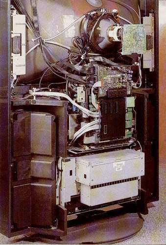

Jeg har haft bagbeklædningen af, flere gange. Videoen sidder som en del for sig selv, og er ligeledes forbundet udvendigt på kabinettet, via scart stik.
Min usikkerhed ligger lidt i om jeg umiddelbar kan pille videoen ud, og fjernsynet så vil virke bagefter?
Pladsen skulle ikke blive noget problem. Der er god plads forneden i kabinettet.

Hvis videoen sidder der separat, og du kan se scart-forbindelsen, så kan du jo lægge ud med at prøve at pille dette stik ud og også antenneforbindelserne og strømmen til videoen, hvis de ligeledes sidder forbundet "udvendigt". Altså udvendigt i forhold til video-delen.

Du kan godt pille videoen ud, og stadig se tv. Dog skal jeg ikke udtale mig om hvordan du integrerer den ny HDD-optager. :)

Det skulle ikke være noget problem, du kan sagtens pille videoen ud og bruge TV'et derefter det har jeg gjordt mange gange når en avantvideo skulle til rep. men jeg tror ikke du kan bruge V.tape tilslutningen til noget, men du kan jo købe et kit fra www.oneremote.dk til stortset hvilken som helst DVD/HDD optager og bruge din BEO4 fjernbetjening til at styre den med, så med lidt klippe klister skulle det nok kunne lade sig gøre. god arbejdslyst.

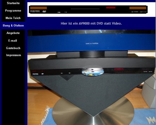

Jeg må sige at det indventige, har jeg ikke meget indsikt i. Det jeg kan hjælpe med er DIN forbindelser mellem b&o + meget andet. Men et billede af Beovision Avant 32" VHS TV, kan jeg hjælpe med. Der er vist plads til det hele.
Sendt: 12 Marts 2006 kl. 09:45 | IP-adresse registreret
Jeg er dybt fascineret over denne mands evner til at modificere b&o,
en evne jeg godt gad at have. Se på dette link, og lad os se om du
kan blive inspireret, selv om det ikke er et AVANT TV, men et
Beovision AV 9000 TV, som får DVD indbygget.
Aktiver Bang & Olufsen

Ja, jeg er enig, denne Ulf kan nogle ting med B&O. Hvor er den danske version af Ulf?
Jeg mailede lidt frem og tilbage med ham i går. Generalt siger han at der er mere plads i AV9000, og at det kræver lidt mere mekanisk arbejde med en Avant, dette vil nu ikke vil afholde mig fra projektet.

Jeg har også kikket lidt i min AVANT da jeg havde en.
Jeg kom frem til at et projekt som dit "let " lader sig gøre.
Videodelen er en total seperat del.
Den kan pilles ud og tvet fungere fint uden. Der efter kan du indbygge hvad det skal være i hullet om det så var en venyl pladespiller.
Der er bare et lille men. Du kan ikke ummidelbart kontrollere det nye udstyr gennem avantens fjernbetjeningsøje.
Originalt kontroleres alle videoens funktioner gennem scartstikket - mener der er databenet vidstnok ben 19.

Min tanke var at splitte HD recorderen af og så placere de forskellige dele i rummet efter VHS maskinen. DVD-drev, print, strømforsyning, harddisk og evt. display. Stikforbindelserne skulle selvfølgelig føres ud bag på kabinettet.
