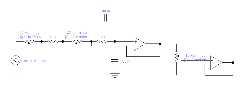

Jeg Søger en tegning til et Aktivt Lowpass Filter helst 12dB som er variabelt
man skal kunne styre delefrekvens og outputlevel.
da jeg vil lave min ejen sub forstærker da dem man kan købe er for dårlige og for Dyre
Håber der er nogle der kan hjælpe

Dette er i hvert fald et forslag:
http://www.holmqvist.dk/hifi/var%20lp.gif
De 2 22kohm er koblet sammen, altså et dobbelt potmeter, logaritmisk (vigtigt). Potmetret på 10 kohm regulerer volumen. Jeg har sat en OPAMP på udgangen for ikke at belaste næste trin uheldigt, men hvis dette er en effektforstærker, kan den måske udelades. Alt efter hvor alt dette skal placeres i kæden, kan/bør/må/skal man have en OPAMP eller andet lavimpedant tilkoblet indgangen (generatoren), da LP-filteret har en varierende belastning på forrige trin, alt efter indstillingen på dobbeltpotmetret (delingsfrekvensen).
Husk 100 nF og 10 µF til afkoblinger på forsyningsbenene af OPAMPs (ikke medtegnet)
Yderstillingerne på dobbeltmetret giver en grænsefrekvens på 200 Hz hhv. 43 Hz (ca.).
