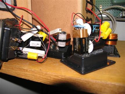

Jeg har med succes kørt med et 9 V batteri i mit diskantfilter i flere år, formålet er forladning af de bipolare kondensatorer. Kan varmt anbefales, se medfølgende illustration.

Filterets komponenter består af InterTechnik, Audyn-Cap og Duracell.

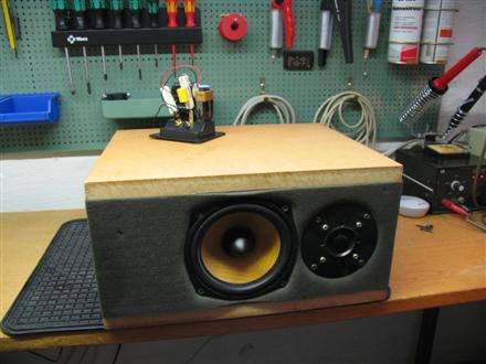

Billede af fronten, bestykket med Monacor SPH 135KEP og mod. DT-119.
...har lige pillet mine Scanspeak D2010 ud, de skal nemlig over i en anden konstruktion.

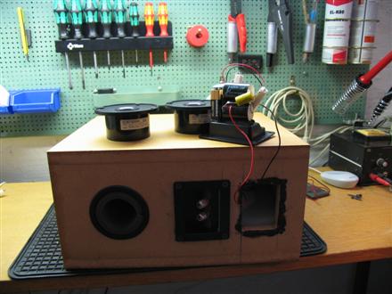

Og her bagsiden, med både bas/mellemtone og diskanttilslutninger ( Bi-wiring )
Og her et af filterene.

Har du indberegnet batteriet som en konponent i delefiltret eller hvad? Forstår fint teorien med at have forspændt kondensatorene, men selve batteriet må jo virke som en kondensator i sig selv også...

15 k ohm modstanden sørger for at batteriet ikke fungerer som en decideret kondensator ( nødvendig begrænsning ), men i teorien har du ret.
