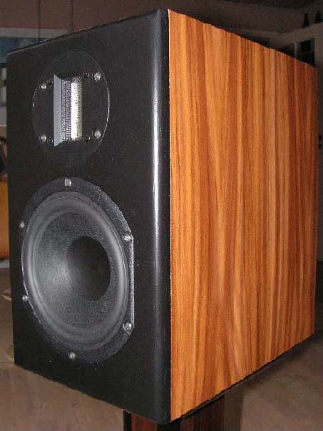

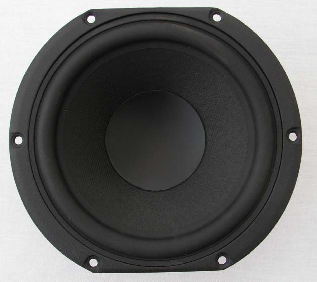

Jeg har valgt at lave et projekt med Fountek NeoCD3.0 enhederne, da disse er forholdsvis lette at arbejde med, og samtidigt er temmeligt vellydende. Som Bas/mellem enhed faldt valget på Peerless, da deres 6,5" HDS Nomex enhed er hurtig og vellydende samt har en sprød mellemtone der passer godt sammen med bånddiskanten. Efter at have sammenlignet HDS Nomex enheden med mange andre enheder, faldt valget på denne enhed, da denne lød klart bedst i mine ører.
Peerless 6,5 HDS Nomex enheden er lavet af Nomex filt.
Kabinetterne er lavet af 19mm spåndplade, og frontbaffelen er lavet af 19mm spåndplade + 19mm MDF. Jeg har til prototypen snydt og beklædt denne med selvklæbene folie i træ look.

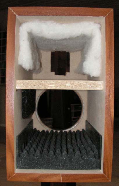

Kabinettet er afstivet med en spåndplade hvor i der er savet to firkantede huller. Kabinettet er er fyldt ca. 20% med en kombination af skum, fåreuld, aqustilux og en lille smule bitumen.

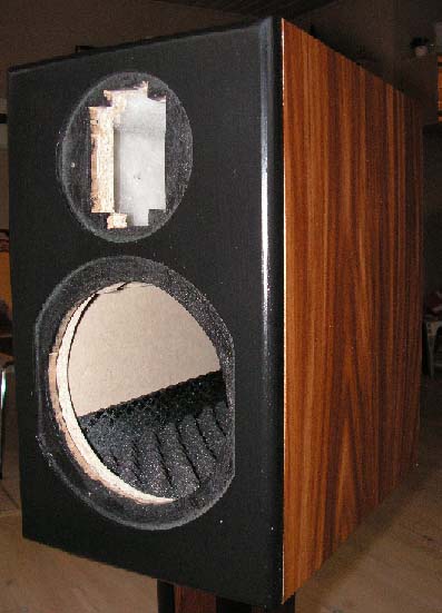

Her er enhederne så monteret.

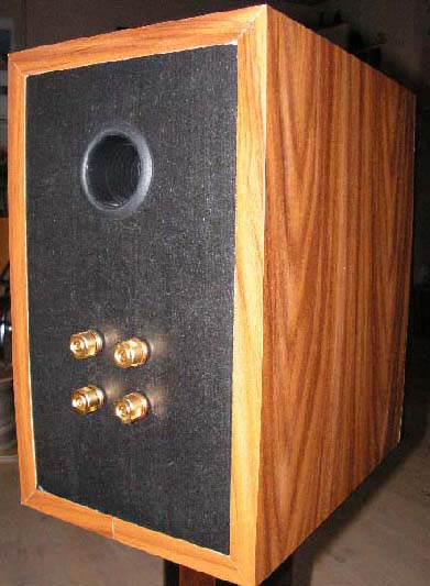

Porten er bagudvendt, da jeg bedst kan lide denne montage af porten, for at undgå lyde fra denne generer lyden fremad. Kabinet og port er afstemt til 47Hz, og kabinettet er 15,9 liter stort.

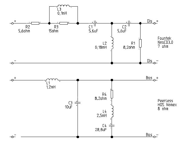

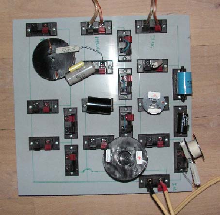

Lige nu forsøges der med lidt delefilter opstillinger på fumlebrædtet, mens enhederne spilles til, de har nu spillet i ca. 50 timer, og delefilteret er begyndt at tage form.
Således ser filteret ud indtil vidre, og ja højttaleren spiller faktisk rigtigt godt, der er væsentligt mere bund i Peerless enhederne end jeg havde regnet med.

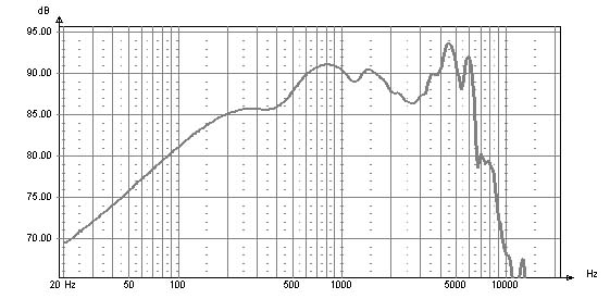

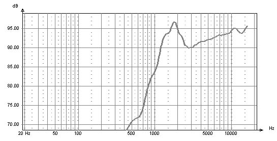

De rå kurver for enhederne, når de er monteret i kabinettet uden filtre ser således ud, ikke de smukkeste men ok.
For Peerless 6,5" HDS Nomex enheden, kurven ser noget anderledes ud monteret i kabinettet, på grund af kabinettets smalle baffel.
Og for NeoCD3.0 Båndet ser kurven heller ikke ud som på målebladet, på grund af den smalle baffel, en smal baffel giver en masse diffraktioner.

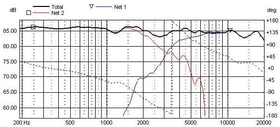

Men efter enhederne så er tilsluttet et passende delefilter, er kurven blevet ganske fornuftig, dog på bekostning af lidt følsomhed, systemfølsomheden bliver på "kun" 85dB.
Men lyden kan der tilgengæld ikke klages over, den er yderst tilfredsstillende, og med en overraskende god bund, man må give at Peerless kan lave gode enheder til fornuftige penge.

Det ser flot ud, og lidt hovedregning siger mig den ikke er sindsygt dyr at bygge. Der er en ting der undre mig noget ved små bånddiskanter, hvorfor laver de forpladen så tyk. Her er et billed af et bånd fra www.raalribbon.com det syntes jeg ser mere fornuftigt ud. Kunne være sjovt at se frekvensgangen på fountek, med en lignende forplade.

Det kan der være noget om, men forpladen på Fountek båndet er 5mm tyk, men det syner tykkere fordi hullet er skråt skåret, virker lidt horny :-)
Men det kunne da helt sikkert være ok at prøve lidt eksperimenter med tyndere forplader, lign det du linker til Andre.

På deres side kan du se hvordan de måler, og de måler faktisk meget lig dem i dette projekt. Så jeg tror ikke det har den store betydning.
