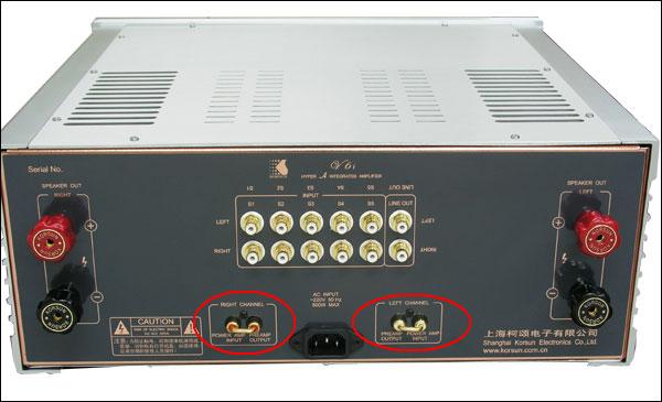

Hej jeg er den ellers glade ejer af en korsun v6 kinesisk klasse a forstærker. Jeg har dog det problem jeg ikke kan bruge pre-out og main på den, for når jeg fjerner klammen som holder forbinder hhv. venstre pre med venstre main og højre pre og main så forsvinder lyden. Jeg vil nemlig gerne have
min sub  til at  spille med og havde regnet med pre out kunne bruges. Men hvis jeg omvendt feks vælger at kører preout fra min surround reciever og ind i Korsunes  main  ind  så  går  lyden  bare igennem  korsunen  og  jeg  kan ikke  bruge  de  andre  5  indgange. ?? Som i kan høre har jeg et problem men det største er nok preout.
Jeg  tænkte  at hvis  jeg bare  fjernede  klammerne  og så  forbandt  hhv  højre  og  venstre  main  in  med hinanden?  Håber i kan give et svar mvh Rasmus

Sæt et sæt y-kabler på pre-out, så du tapper lyden, og stadig bruger den indbyggede effektforstærker.
Det må være den enkleste løsning.

tak for svar.  Kan jeg så stadig bruge volume kontrollen. og skal jeg så forbinde main in med hinanden?

Pre-out fører signalet væk fra effektdelen i forstærkeren, så du kan bruge den som ren forforstærker. Hvis du så vil kan du føre signalet tilbage til din forstærker via main-in og derved også få bruugt effektdelen.
I det scenarie du beskriver skal din sub have main-out(pre), som du så kan føre signalet tilbage til main-in med. Og så har du lyd i højttalerne også. Nogle subs med main-out har et indbygget filter der fjerner alt under en given frekvens, så det virker nogenlunde som hvis du havde kørt højttaler-kablet igennem den.

Ja, når du har y-led på, så styrer volumenkontrollen begge effekttrin samtidig.
De to effekttrin kan faktisk 'se' hinanden, og er for så vidt forbundet til hinanden.
Du kan godt lave et y-kabel, der 'tapper' signalet fra det første effekttrin, og sender signalt videre til det næste.
De er jo i princippet forbundet begge to på samme betingelser - altså i parallel.

DVS jeg skal bruge 2 sub kabler et ned til subben og et tilbage fra subben til forstærkeren. eller skal jeg ikke bruge et sub kabel på tilbagevejen vil det gå ud over lyden. vil hele denne operation ikke gå ud over lyden i den ene kanal?
Den ser ud som på billedet

Jeg ville splitte signalet ved pre out, så et lille kabel går til main in på forstærkeren, og et langt går videre til subben.
Det må være den bedste løsning i dit tilfælde, og giver det korteste kabeltræk.
EDIT: Det er faktisk præcis det jeg gør i mit eget anlæg.

altså et y kabel med lang og kort kabel så den ene ene af y kablet går direkte ind i forstærkeren igen og den anden ned til sub

jeg tænker nu meget  på om lyden vil tage skade af den løsnig. Det er jo et sub kabel som jo ikke er særlig detaljeret i lød.
Ja, lige præcis !
Det bedste er faktisk hvis det er loddet direkte, så man ikke har for mange stik og samlinger.
I mit anlæg er der dog samlinger med han- og hunbøsninger på yled, og ekstra kabler på.
Det vil jeg måske ændre på engang ved lejlighed, men det fungerer trods alt.

Du kan bruge to stk. af dette: http://av-connection.com/Functions/ProductDetails.asp?Hierac hyID=420
Så sætter du de to hanstik i hovedforstærkeren, og trækker subsignalet fra 'midten' af y-kablet, på hunbøsningen til din sub, ved hjælp af et phonokabel på hver kanal.
Så skal subwooferen bare have to indgange, og selv summere signalet til mono.
På den måde har du ikke nogen stikbøsninger i signalvejen imellem for- og effektdel på din hovedforstærker.

ok altså det specielle split kabel skal sættes i forstærkeren og et i subben og så alm. sub kabel imellem så det bliver Forstærker >---------------------< Sub   >og<=split kabel  ------=alm sub kabel. Synes det lyder underligt for der kan ikke komme signal tilbage fra subben til forstærkeren

Ok, hvis der sidder et delefilter i subben, der skal skære bassen væk fra frontkanalerne, så er der ingen udvej, andet end at sende signalet til subben først, og så tilbage til hovedforstærkeren.
Det er bare en lang omvej, der må påvirke signalet til hovedhøjttalerene temmeligt meget, hvis kablet er langt, og delefilteret af tvivlsom kvalitet.
Jeg troede at subben var 'ekstra', og ikke skulle fjerne dybbassen fra fronterne.
Skal den fjerne den dybe bas fra fronterne, bliver det desværre med lange kabeltræk, men så har du ikke brug for y-kabler.

Har din subwoofer både ind -og udgang?
I så fald kan du benytte 2 alm. signalkabler. Et fra forstærker til sub, og ét retur igen.
På den måde benytter du, udover din subwoofer bliver koblet til, subwooferen som aktivt filter, og de lavere frekvenser bliver filtreret fra til dine primære højtalere.
