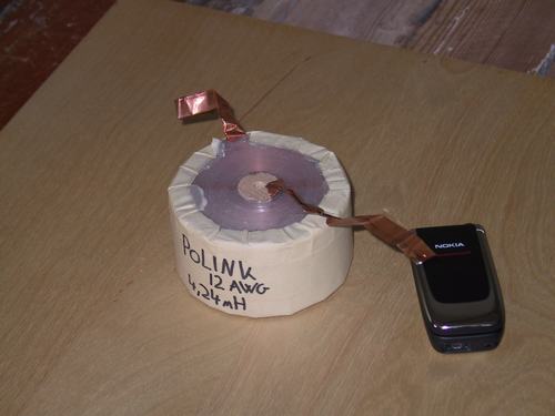

Her lige et billede polink spolen inden den blev pælset.

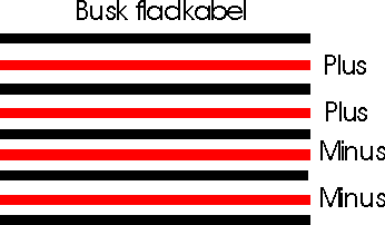

Som sagt lavede jeg (i første omgang) dobbelt som vist på billedet ovenpå, dette viste sig at være en meget dårlig ide, fordi når man ligger så store flader ovenpå hinanden så får man en kondensator, dette kan jo være ret uheldigt for ens forstærker, da forstærkeren kan risikere at gå i selvsving, især hvis man ikke har zobel-filter i udgangen. Og det havde den forstærker der skulle drive bassen ikke, hvilket resulterede at basenheden stod og vandrede ud og ind så der blev slukket igen og kablet blev lavet om så plus og minus ligger ved siden af hinanden i stedet for. En måling viste også en kapacitet på 900pF (-12). Og resten af kablerne blevet lavet på denne måde. Men som sagt kommer det lidt an på ens forstærker og havde der været et zobel-filter i forstærkeren så havde den nok klaret det.

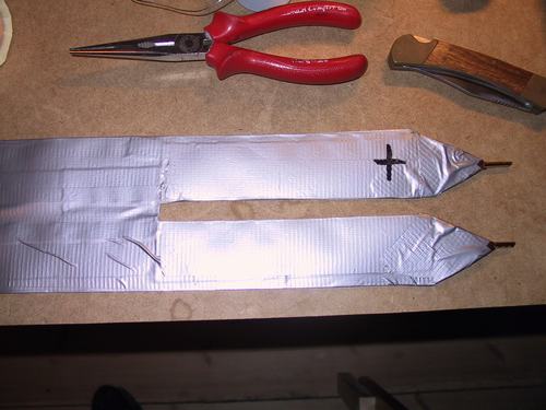

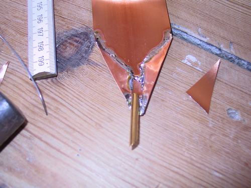

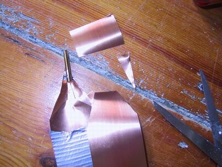

Her ses lodningen af kablerne, hvor dobbelt laget er stukket ind over foldningen på første lag, der ligger selvfølgelig et lag tape i mellem hver leder, plus,tape,plus, og der bruges WBT lodetin.
Her ses det inden lodningen.

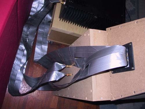

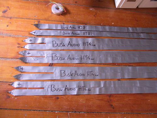

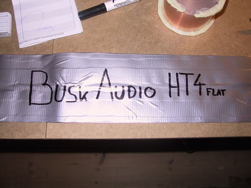

Her ses de færdige kabler, det godt nok før baskablet blev lavet om.

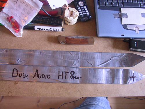

Så blev baskablet lavet om, HT8flat stå for at kablet er 8mm2 pr. leder og ja FLAT.
Mellemtone og Diskant kablet er HT4 (4mm2).

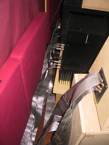

Lige et billed fra bagsiden af anlægget, ser lige en smule fedt ud med alle de flad kabler he he he.
Ja i får lige et til.

Spolen har jeg købt for en del år siden ved audio technology til et kæmpe 4vejs projekt, ikke nogen dårlig ide med hjemmelavet strømpe, må have fat i min mor, hun er før lavet poser jeg kunne trække ned over et par højttalere med alm. stof på alt andet en fronten som havde højttaler frontstof.
