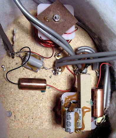

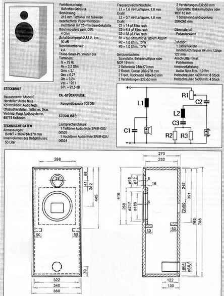

Har selv Snell E II, A.N E er efterfølgeren af Snell E så du kan godt bruge diregramet fra N.A. E de bruger samme værdig som Snell E II.
her er delefildtret i mine Snell, de små kobber kondensator er A.N sølv som jeg selv har sat i og A.N kabler i sølv

Ok, det var hjælp der ville noget... Tak for det. Men det vil altså sige, at jeg blot skal fremskaffe de rigtigt komponenter, og så lodde det samme på en træplade, og således skabe et identisk delefilter med det originale Snell, -evt. med et par Audio Note eller Black Gate optimeringer?
Mit sidste spørgsmål er så bare; hvad er det der gør at Snell og Audio Note fintrimmer det hele, så det passer og spiller perfekt sammen?  -Altså, jeg mener, hvordan kan man justere på nogle komponener der er loddet sammen, der er vel ikke så meget at justere på, eller hvad? Jeg har hørt noget om at kobberspolerne skal være rullet korrekt op, men ellers er der vel ikke så mange andre løsdele at arbejde med... eller hvad? Ja undskyld men jeg er helt grøn på feltet (men ikke så længe endnu ;-)
-Til sidst: Hvad gav du for egentlig kondensatorerne og kablerne? Hvordan har det forbedret lyden?

Hej Velsing !
Peter Snell udmålte alle enheder og komponender og fandt de beste ting, dernæst samled han det hele til det havde en forskæld på +- 0,5db fra orginalen, i dag gør man det samme med Audio Note højttaler bare med nyer og bedre komponendter.
Velsing skrev :
Hvad gav du for egentlig kondensatorerne og kablerne? Kablerne var i da jeg købte mine Snell, kondensatorene får du ikke prisen på men det var en ok pris
Hvordan har det forbedret lyden? Mere hul igenem, rener, støre lydbilled og bedre kontrold over hele tone området
