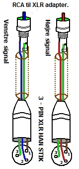

Håber der er nogen der kan hjælpe mig.. Jeg har en Sirius DM100 med XLR indgange kun!  Min forforstærker har kun RCA.. I min brugermanual til Siriusen står hvordan man skal lave et sådan kabel hvilket jeg har gjort, og det har virket fint. Men nu har jeg købt en gammel rørforforstærker og den slår relæet fra med kablet? Kablet er lavet som følger... XLR stikket: ben 1 skærm, ben 2 ene inderleder, ben 3 anden inderleder. RCA: ben 1 og ben 3 fra XLR stikket til ydre ring på RCA, og ben 2 fra XLR til midterbenet på RCA stikket..
Så er spørsmålet, hvad er der galt???????

Det er rigtigt nok at ben 2 på XLR stikket skal have inderlederen fra RCA stikket, og at ben 1  og 3 skal kortsluttes.
Er du sikker på der ikke er overgange mellem ben 2 og de andre ben?
Hvis din forforstærker tidligere er solgt som en pakke med for og effekt, kan det godt være at fabrikanten har valgt at sætte en kondensator på indgangen af effektforstærkeren og undladt en i forforstærkeren. (De gjorde mange mærkelige ting i gamle dage)
Hvis det er en kombination du vil køre med, ville det måske være en fordel at lodde en transformator ind i signalvejen i forforstærkeren. Dels så du kunne køre balanceret, og dels for at lave en impedansnedsætning, da nye transistorforstærkere tit har en lav indgangimpedans, mens gamle rørforstærkere tit havde en høj udgangsimpedans.

Hej  NickyD
Der er flere måder at lave denne adapter på, jeg ved jo ikke hvordan du har lavet dit.
men her en af flere teorier, her mit foreslag.
Skræmen bør forbindes til ben 1 i XLR stikket og den grønne ledning skal kun forbindes
til ben 3. På denne måde bliver kabinettet en del af skærmen.
At bytte om på den brune og grønne ledning, er uheldigt og går ud over
CMRR (Common Mode Rejection Ratio).
Prøv at gør sådan, hvis det ikke er gjort.
