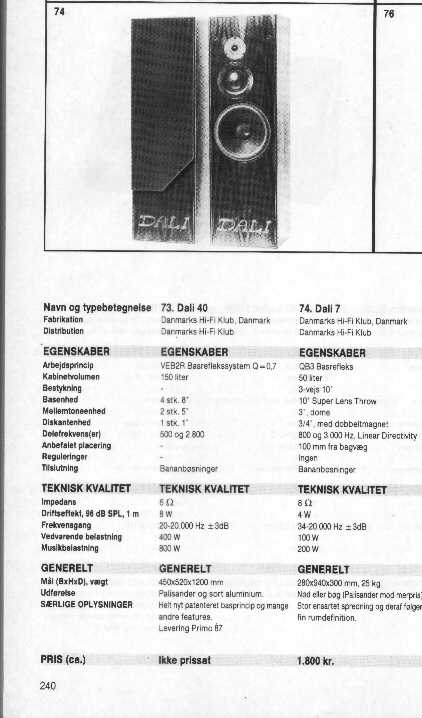

Her er lidt data af Dali 7 fra hifi årbogen 1987
mvh Lars
r-l-b
Indlæg: 7702
Sendt: 11 Juni 2006 kl. 19:50 | IP-adresse registreret
Tak for databladet - jeg prøver med den bass enhed jeg har og ser hvde der sker
