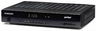

YouSee HD-boks
Fladskærme giver dårlig billeder, hvis ikke signalet er i orden. En digital tv boks til kabel-tv løser problemet.
Slør, sne, uskarpe billeder og dårlig lyd, fylder stuerne med verden over. Uanset prisen, er resultatet ofte en kæmpe skuffelse, og billedet i forretningen er næsten altid bedre, end hjemme i dagligstuen.
Problemet er ikke kvaliteten på apparatet, men signalkilden. Hvis signalet fra tv stikkene i hjemmet er analoge, er det ikke egnede til moderne skærme. Det går an på 25 tommer billederørs fjernsyn, men på en fladskærm ses signalets dårligdomme tydeligt.
                                       Samsung SMT-H3106 HD-boks -uden harddisk.
                                                                Samsung SMT-H3126 PVR med 160 Gb harddisk.
Fladskærme skal have digitale signaler
Den eneste rigtige løsning er, at skifte til en digital signalkilde. Både Telia Stofa og YouSee har løsningerne  under navnene Zaptor og Selector. Modtageren tilsluttes antennestikket i væggen. Udover de gammeldags analoge signaler, indeholder de også en digital signalstrøm, som modtageren kan afkode.
I praksis betyder dette, at du får en ekstra boks (kaldes også setup-boks) under tv'et, og at kanalskift sker med boksens fjernbetjening og ikke tv'ets. Selvom det giver lidt ekstra besvær, er det intet mod de fordele løsningerne giver.
YouSee's HD-modtager
YouSee's digitalmodtager, er produceret af Samsung. Modtageren har et hav af tilslutningsmuligheder

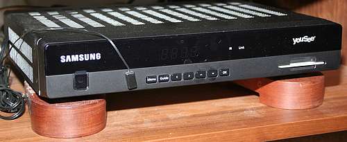

Min Samsung SMT-H3106 bliver varm så den har fået to klodser.
____________________________________________________________ ____

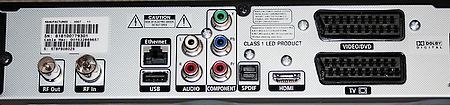

Samsung SMT-H3106. Rear.
Mit BeoVision 7- Mk III har kun analog tuner. Jeg modtager TV signal fra YouSee kabel TV
At købe en HD DVB tuner fra B&O er ret kostbart, så jeg benytter YouSee's HD DVB boks
som jævnligt bliver automatisk opdateret.

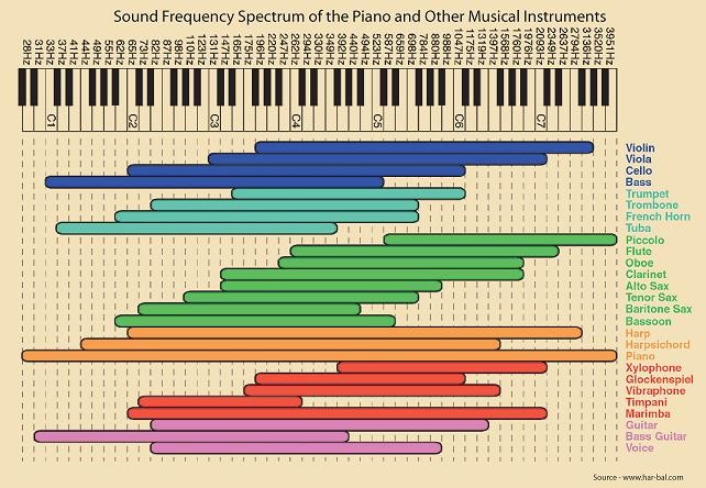

BeoVox højttaler går ned til 50 hz. Se her hvilke lydkilder der går dybere end 50 hz.
For at sikre man får de dybe frekvenser/højt dynamisk, er en subwoofer nødvendig.

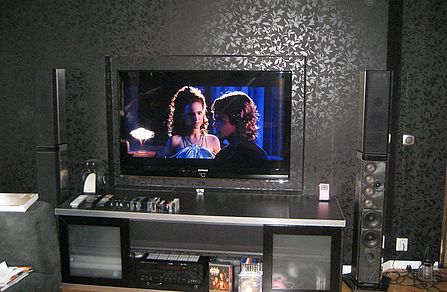

Med passive BeoVox Penta.
(OBS dem uden bundforstærker)
Som du vil bemærke hvis du ser tilbage på denne tråd, bruger jeg som front
højttaler et sæt passive BeoVox Penta.
Jeg har gennem årene lyttet til mange andre højttaler, men holder mig stadig
til mine gode gamle HT'er, for de spiller bare så godt, og jeg er ikke alene
med min holdning, det kan du se her.
Flere billede link side 25.
