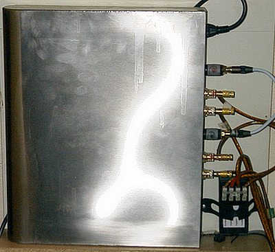

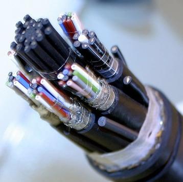

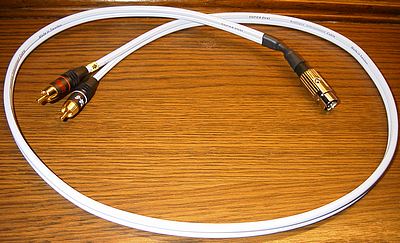

Da jeg startede med min opdatering af mit Hi-Fi, skulle det også gælde kabler.
Mit valg blev Supra's EFF-I kabel. Det er let at arbejde med, isoleringen smælter
ikke så let som på visse andre kabler.
Kvalitet : Ja som Supra selv skriver "mest for pengene".

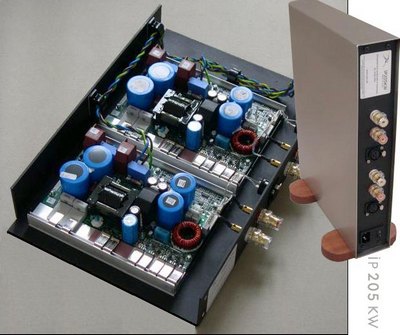

Kabelet går fra BeoVision 7-40's PowerLink front udgang,
til mit stereo ICEpower trin, der nårmalt er skjult bag en dækplade.
Her et billede, hvor de 2 trin er trukket ud af stålkassen.
Her købte jeg ICEpower modulerne.
Produkcenten er Jjaz   http://www.6moons.com/audioreviews/jjaz/jjaz.html
5 pol DIN stik fra B&O's Powerlink stikdåse et til XLR HAN til Phono HUN Adapter
som tilsluttes XLR indgangs dåserne på ICEpower forstærkeren.

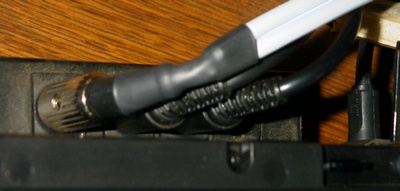

Her min gør-det-selv loddet 5 polet DIN til RCA adapter. Kabel er Supra EFF-I.
Supras hjemmeside. http://www.jenving.se/

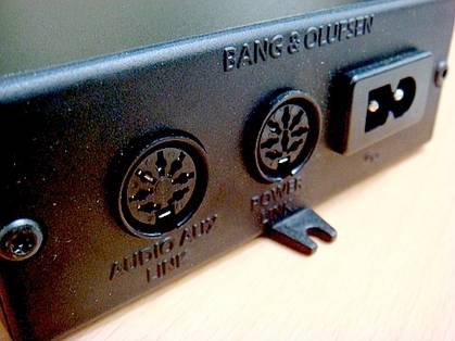

Jeg undgå BLOB i mine højttaler med et lille højttaler relæ.
På billede 2 i det forrige indlæg kan du se et lille relæ ved mit ICEpower trin.
Her et nær billede.
"Hurtig" har lavet dette relæ til mig.
Det lille dobbelt relæ der tænder og slukker højtaler signalerne styret af
Pin 4 plus og pin 2 minus i DIN-stikket.
Sådan et par relæer er også indbygger i B&O's aktive højtalere.
Man kan skrive på denne e-mail adr. DIYDAC@gmail.com til "Hurtig"

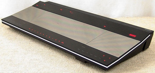

Sendt: 15 August 2006 kl. 08:51 | IP-adresse registreret
Det næste kabel jeg lavede, er et Phono til 5 pol DIN adapter kabel.
Kablet jeg har lodder. På Supra's Dual kabel viser teksten lyd retningen.
Supra Dual kablet sender lydsignal fra min Nad 162C forforstærker
via Tape 1 Out,= (medhør på alle tilslutninger) til -
til AUX indgangen på Beocenter 9300.
Ovenstående kabler er tilsluttet nr 1) fra venstre til Nad.
Nr.2) 7 polet DIN datalink, og nr.3) PowerLink Mk III til
BeoLink® Converter - Type 1161(466).
Fra ML stikdåsen  føres et MasterLink kabel til BeoVision 7-40 ML stikdåse.
Beskrivelse:
Bang & Olufsen BeoLink Converter, Type 1611. Fremstillet: 1999
Til brug mellem MasterLink og Master Control Link audio-systemer.
Converter 'oversætter' mellem de ældre og nyere B&O produkter.
En BeoLink Convert giver en nem integration mellem Feks.
Beocenter 2300, Beosystem 5500/6500/7000, Beocenter 9300/9500.
med MCL = 7 polet Datalink og BeoVisions TV fra og med Avant TV.
Se oversigts tegning og option indstilling på side 12.

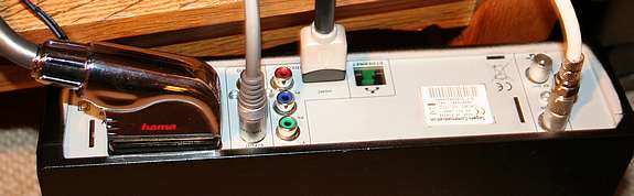

Her er liste over købte kabler, og hvor jeg bruger dem.
Scart kabel - Pro Class by Hama. Tilslutet mellem BeoVision 40-7.
og Sagem 81 HD

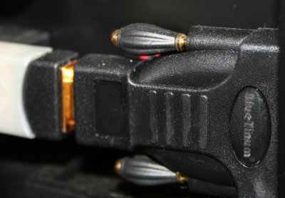

Her ses også DVI-D han <--HDMI hun Adapter - Blue Tinum.
Og i forlængelse ses HDMI kabel - Pro Class by Hama, med støj hætte
mellem BeoVision 40-7 og Sagem 81 HD.
____________________________________________________
S/pdif kabel - Tech+link. Til digital lydoverførsel mellem Sagem 81 HD
og BeoVision 40-7.
____________________________________________________________ ________
Her Sagem 81 HD med ovenstående kabler tilsluttet.Til højre ses antenne kablet tilsluttet.

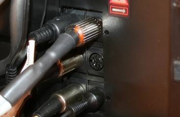

Øverst venstre: Av-Connection's PowerLink stik til de aktive baghøjttaler.
Øverst til højre: Ses det 5 Pol DIN til Front lydsignal til IP205KW Stainless
2x500 watt stereo ICEpower trinet. Dette kabel beskrives senere.
I midten: Hjemmelavet 5 pol DIN --> phono kabel til min aktive SUB.
Nederst til venstre: Hjemmelavet 5 pol DIN adapter til baghøjttaler relæ (ikke i brug)
Nederst til højre: Ses b&o's PowerLink stik/ kabel til et "Hurtigt" tænd/sluk relæ,
som forhindre knald i fronthøjttaler når jeg tager frontsignalet fra ICEpower trinet.

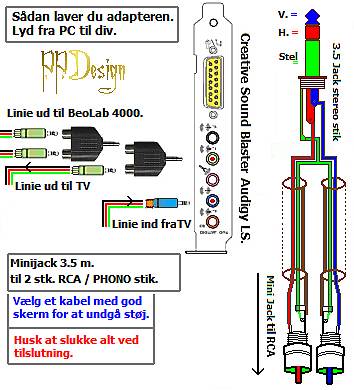

PC tilslutning.
Under mit skrivebord har jeg min PC, som indeholder en mængde af den musik jeg godt kan lide.
Jeg har valgt at gemme musikken i wav filer, for den bedste kvalitet, også selv om det fylder.
Ekstra harddiske er så billige i dag, og kvaliteten (dynamikken) så meget bedre.

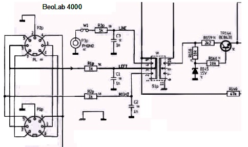

Her en tegning der viser hvordan jeg fordeler liniesignalerne fra min lydkort til to aktive højttaler.
Tilslutningen til BeoLab 4000 sker med phono stik, og på mit tastatur reguleres volume.

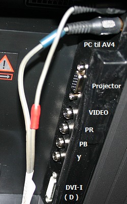

Mellem Pc'ens Lydkort og BeoVision 7-40 Mk II, løber endnu
et analog lyd kabel på ca. 17 m. som er godt skærmet.
Her ses tilslutningen på mit TV.

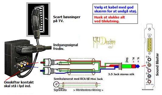

Sendt: 18 August 2006 kl. 14:56 | IP-adresse registreret
Hvis lyden fra computeren skal sendes ud i et link system, som er baseret på det ældre 7 pol DIN. MCL =
(master control link) er du nødt til at vælge denne løsning for at få lyden ud i linkrummet.
I et setup med et Beovision TV, hvor du vil tilslutte lyd fra din computer, og mangler en ledigt scart bøsning,
kan dette give en god og støjfri lyd overførsel, og når du har registreret scart indgangen på dit BeoVision TV
vælger du bare indgangen på Beo 4, og kan så styre lyden.

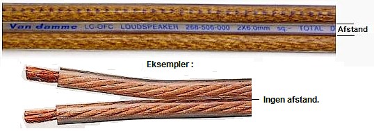

Mine højttalerkabler er på 2 x 3 meter og 6 mm² kobber
kabel, hvor de enkelte ledere er cilikone behandlet.
Til passive BeoVox Penta benytter jeg 2 x 6mm² højttaler kabel.
Alternativ kan købes her:  AV-Cables.dk 2 x 600 mm2
Giver en lille afstand mellem plus og minus bedre lyd

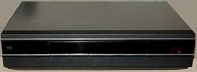

BeoCord V8000 VHS Video, også en del af mit setup.
I mit BeoVision Avant tv, var indbygget VHS video, så da jeg skiftede TV, købte jeg en brugt BeoCord V8000 videobåndoptager som betjenes via Beo4 fjernbetjeningen.
Jeg kan ikke undvære en video fordi alle vores ferier ligger på S.VHS bånd, og da kvaliteten er tålelig gider jeg ikke overspille til DVD, Dette medie vil jo nok også skifte, og så er det om igen. Når en harddisk uden bevægelige dele en dag når op på ca. 80 Gb. og prisen bliver rimelig så bliver mine bånd overspillet, ikke før.

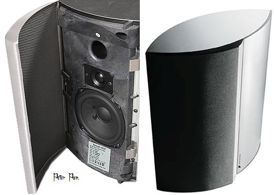

BeoLab 4000 bruger jeg til.
Det første sæt jeg købte
blev placeret på mit skrivebord som står i et hjørne, og grundet
den specielle facon, kan de let placeres så de ikke fylder så meget.
Sådan var prisen i 2004 da jeg købte dem, og annoncen lyder jo rigtigt godt.
Læs! suveræn lyd. Dengang, og i dag kan det diskuteres. Class AB er en forstærkerteknologi, jeg i tidligere indlæg, gerne
så erstattet med ICEpower forstærker, men så længe BeoLab 4000 ikke skal levere stereo signalerne til front lyden, syntes
jeg de klare sig godt, til det jeg bruger dem til. Her billeder fra Beolab 4000 produktionen.
Det næste sæt blev købt brugt, og dem bruger jeg som bag højttaler.
 OBS Line IN RCA er via DIN stik på Mk2.

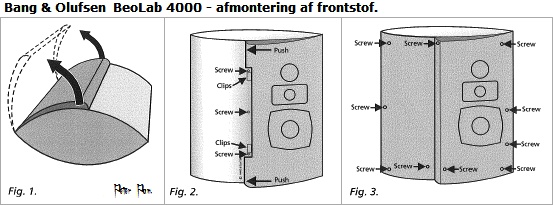

                   BeoLab 4000 Mk1. Stik panel.
Og igen på grund af den specielle facon er de vinklet så de spiller ud i rummet, og ikke ned i hovet på os, for vi sidder
lige neden under. Det vil dog være optimalt, hvis de var 1 meter bag sweetspot, men det kan ikke lade sig gøre.

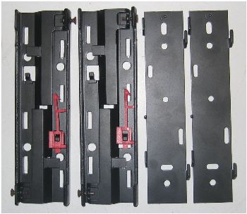

Der medfølger vægebeslag. Når den ene del er skruet i vægen, kan den anden del monteres som man vil, inden for det
område hvor der er køleribber. De kan monteres både vandret og lodret. Når højttalerne så skal på plads, klikkes de
bare ind i det vægemonteret beslag, hvor de så låses af den røde plastik dims som ses på billedet. Ved evt. afmontering
aktiveres den samme dims, gennem et hul med en skruetrækker, ganske smart system.

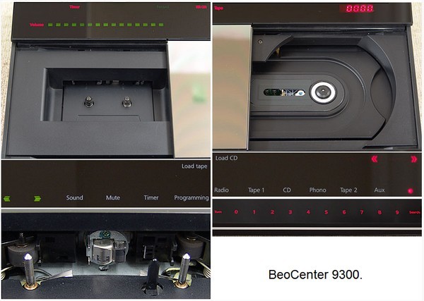

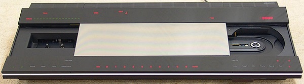

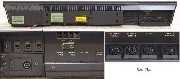

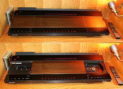

BeoCenter 9300, en tro følge svend.
BeoCenter 9300 har tjent mig vel siden 1999. Nu er der jo kommet meget andet til siden, så det er radioen og det indbygge link
system jeg bruger dagligt, og så sker det at jeg lige skal høre en gammel melodi på kassette båndoptageren. I sin tid lavede jeg
et katalog over mine bånd, så når jeg i dag lægger båndet med det nummer jeg vil høre i og trykker tal koden ind spoler det selv
frem til nummeret, dejligt nemt når arbejdet med at få skrevet det op er gjort. CD'en kan kun køre cd'er som stramt følger DIN
normen, og det er der ikke mange der gør i dag på grund af kopisikringer, eller hjemme brænd.
Jeg bruger oftest radioen til baggrunds musik, og lyden er stadig tilfredsstillende, den sender lydsignalet via MasterLink til mit TV,
som jo køre det til front højttalerne, og med Beo4 fjernbetjeningen styres det hele.
BeoCenter 9300 er den sidst der er lavet i serien. Hvis du er interesseret i at se hvad forskellen er på de BeoCenter der er lavet,
findes det på dette link. En der skiller sig ud, er BeoCenter 9000 fordi den ikke har PowerLink bøsninger.
Hent manual her:
Flere billeder af BeoCenter 9300
Opdatering Ny tuner Maj 2012. Se   Beocenter 9000 - 8500 - 9500 - 9300.-Tryk her.

Jeg har fra starten delt mit antenne signal mellem HD 81 og mit TV. Jeg skulle se VM i Fodbold på kanelen C more HD kanal 148. Der blev monteret HDMI ---> DVI-D adapter på TV indgangen til billedet, og S/pdif Coax ---> S/pdif Coax til Dolby Digital 5.1 surround lyden. Boksen blev tændt og indstillet.
I første omgang var der billede, men ingen lyd. Der blev slukket og tændt igen, nu var der hverken billede eller lyd, jeg monterede et scart kabel, og nu var der både lyd og billede, men ikke i HD, og Digital lyd. Der blev rodet en del, og jeg fandt ud af jeg kunne få billede via HDMI, hvis jeg tog stikket ud af boksen og satte det i igen. Nu kunne jeg se fodbold med HD billede og analog lyd.
Der gik nogle dage, og vi var nogle der fik tilbudet fra TDC som forsøg,  at kunne opdatere Sagem 81 HD med en beta version 4.0.11. Efter installation af den, er der ikke problemer på min HD 81 med at få HD billede og Digital 5.1 surround lyden.
Vi blev oplyst om at det indtil videre var visse begrænsninger, nemlig :
" Ingen EPG  (kommer senere) / Ingen Tekst-TV dekodning i Selector  (kommer ultimo 2006)  *1)*2) / Ingen udnyttelse af USB porten  (sansynligvis senere) / Ingen udnyttelse af Ethernet porten  (kommer ultimo 2006) / Ingen MHP  (digital tjeneste fra DR/TV2 - men hardwaren er kraftfuld nok). Dertil de nye tiltag og features som der måske knap nok er tænkt på endnu. Men heldigvis er hardwaren på plads, og klar til mange nye udfordringer i de kommende år."
Efter et voldsomt torden vejer, hvor jeg heldigvis ikke havde boksen tilsluttet, gik de fleste Sagem 81 HD bokse ned, og kunne ikke bruges nogle dage. Ført da den oprindelige software version, som jo har en masse fejl, igen blev lagt ind kunne folk igen se TV via boksen.
Jeg havde ingen problemer, og fortsætter med beta version 4.0.11. og har pt. fået mange timers film med flotte billeder, og knald god lyd, senest er de Danske undertæksterne dog udeblevet.
Næste træk fra TDC's side bliver efter hvad de/jeg håber, en mere stabil Selector HD 81 med en update 4.0.14 software, som kommer føret i September måned.
Så må vi se hvordan det går.
