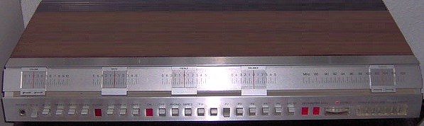

Dejlige minder med BeoMaster 4400.
I 1977 købte jeg en BeoMaster 4400 tuner/forstærker designet af Jacob Jensen og betalte 3,795 kr. for den.
I 1984 købte jeg den nye Beocord 9000, og betalte 8,500 kr. for den. Dette setup brugte jeg sammen i 10 år,
og indspillede ca.150 kassettebånd. Jeg vil ikke gætte på hvor mange timer jeg har siddet og optage musik
bl.a med Christian Flagstads hit-parade (tror jeg det hed). Både bånd og Beocord 9000 har jeg skam stadig,
og der ligger jo mange hundrede gode musik nummer på de kassettebånd.
Det sker at jeg søger et bestemt musik nummer i min båndsamling, og da jeg har registreret bånd positions
nr. under indspilningerne på Beocord 9000, kan den selv stoppe ved det nummer jeg indtaster før søgning.
I 1987 kom så en Pioneer A77 forstærker ind i huset, til at trække mine ny ind købte passive BeoVox
Penta højttaler. Prisen fra nye var for to stk. 9,440 kr. Penta'erne havde godt af at få lidt flere watt end
BeoMaster 4400 kunne give.
BeoMaster 4400 fortsatte med at køre som FM/AM tuner frem til 1998 hvor jeg købte et BeoVision 32"
Avant TV med Dolby ProLogic dekoder.
Nu startede en ny æra for BeoMaster 4400, i og med den blev surround forstærker for mine bag højttaler
som var et sæt passive BeoVox M70.
Ca. år 2000 blev BeoMaster 4400 lagt på lager i min kælder, efter 23 års tro tjeneste. Den skratter lidt i
volume potmeterne men virker ellers stadig fint.
Bravo B&O for gode produkter  .
