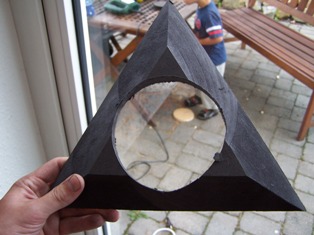

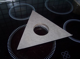

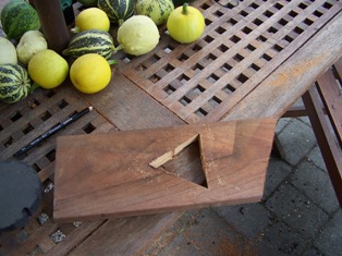

Så langt så godt… efter et par timers sveddryppende savning gik det dog op for mig at jeg ikke kunne gøre det præcist nok. Dels var vinklerne i min skærekasse ikke helt "i vinkel", og dels måtte jeg se i øjnene at mine evner med en sav ikke rakte så langt. Det gik jeg og bandede over et par uger (faktisk var jeg på randen af at droppe projektet) indtil min svigermor i fuldskab lovede at jeg måtte få en kap&gering-sav. Så kom projektet i gang igen - der er jo ikke noget som roterende klinger til at få humøret op . Så jeg strøg en tur i Silvan og købte en teleskop kap & gering sav til 649 - ikke nogen prangende sav, men min svigermor skulle jo heller ikke ruineres. Så gik det straks bedre - nu er det vist tid til nogle billeder.
Efter en effektiv eftermiddag stod jeg med en flok trekanter savet i den rigtige vinkel. Gud bevare kap & gering-saven .

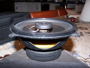

Mht. enheder må jeg indrømme at det ikke ligefrem er end med en high-end løsning. Jeg ved ikke meget om delefiltre, og der var ikke plads til meget på kabinetterne, så det endte med at jeg købte et par 5 1/4" Cerwin-Vega auto-højttalere fra thansen (300 pr stk.) med diskanten siddende i midten.
Meget mere ukompliceret bliver det vist ikke - i hvert fald slipper jeg for at rode med delefiltre, og for at skære hul til en diskant.

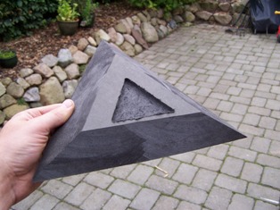

Frem med stiksaven - så er der hul igennem.

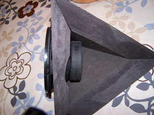

Så kommer vi til det tidspunkt hvor det bliver klart for mig at projektet ikke er tænkt igennem fra start. Den pladerest jeg købte var 25mm, og det er faktisk ikke så lidt når man saver dem skråt og sætter dem sammen… det endte med under en liter kabinetplads. Faktisk kom jeg så meget i pladsnød at enhederne ikke engang kunne klemmes ind i kabinettet:
Så kan den ikke skubbes længere ind… bande-svovle.
Nå, på den igen. Jeg fandt min overfræser frem for at tage 5mm af på de problematiske steder… Først en skabelon. I baggrunden ses min kones pyntegræskar, der efter min kap & gering-eftermiddag lå dækket af et smukt lag sort MDF-støv (det gør jeg aldrig mere ).
Überfräzer was here.

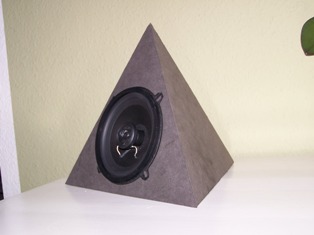

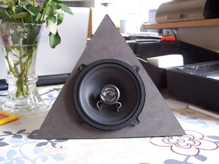

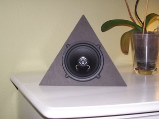

Så kunne jeg lige få enheden til at være der - og det er egentlig hvor jeg er kommet til nu. Her er et par prøveopstillinger (jeg har endnu ikke haft gang i hverken skruer eller lim):
Jeg har ikke prøvet at sætte strøm til skidtet endnu. Jeg er småbekymret over den lille kabinet-volumen - jeg kan se på mange af trådene i dette forum at det er noget man kan bruge lang tid på. Derfor går jeg og spekulerer lidt i om der mon skal en sokkel under dem (forbundet via hul i bunden af pyramiden). På den måde vil jeg også få et oplagt sted at placere terminalerne - jeg er ikke så glad for at skulle sætte dem på en af de 2 ledige sider… Eller hvad med en basrefleksport? Nogen gode råd?

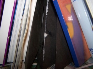

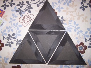

Ikke desto mindre greb jeg her til aften til handling og lavede en usædvanlig primitiv konstruktion: jeg har sat de tre øverste sider op imod hinanden med en pæn portion lim (af den opskummende type kan jeg se her efter en times hærden), og lavet et pressetryk i form af en større favnfuld romaner og børnebøger, som jeg har lænet op ad siderne. Tjae. I bagklogskabens blændende klare lys kan jeg godt se at det ikke er tryk nok, for bare det at limen skummer op gør, at et par af siderne gaber en milimeters penge her efter en time - men nu er det vist for sent at klodse Lademanns leksikon op .
Planen er at jeg her før sengetid giver den nederste trekant lim og sætter toppene på - så får jeg se hvordan det ser ud i morgen (hvor ungerne nok undrer sig over hvorfor deres yndlingsbøger er limet fast til nogle pyramider) .
Man kan måske ikke lige se det, men de er dér, bag bøgerne:
Jeps, det skummer! En god vandfast lim, kunne næsten ikke få vielsesringen af . Jeg kom til at svine med den først limning, og sort MDF suger som en svamp - håber jeg kan reparere det med sandpapir når det er tørt. Jeg bliver måske nødt til at tage mere af de skarpe kanter end jeg lige havde regnet med...

Så er limen hærdet. Jeg skal da lige love for at det skummer! Heldigvis ser det ud til at limen indeni sprækkerne er klar (altså gennemsigtig), så jeg er nogenlunde fortrøstningsfuld mht. at slibe lidt af kanterne af - forhåbentligt bliver limningen ikke til at se. Dog er jeg lidt spændt på at se hvordan de ser ud med afrundede kanter (nu får jeg se hvor meget sliben der skal til). Overfladen på sort mdf er forholdsvis glat, og fladen på en gennemsavet plade ser ganske anderledes ud. Jeg håber at en omgang finkornet sandpapir på kanterne kan give et "glat" resultat (jeg har købt noget korn 200). Ellers er der ikke andet for end at give hele kabinettet en omgang sandpapir.
