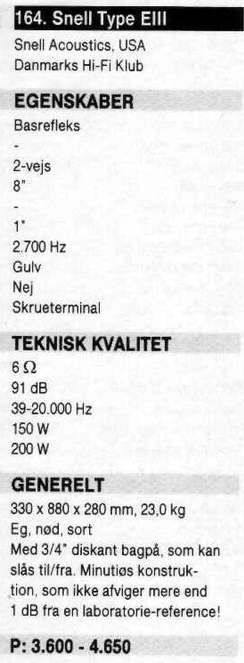

Hej allesammen.
Jeg har fået "raget" mig et par af ovenstånde på halsen, og har forsøgt at luske lidt rundt på nettet for at finde oplysninger om dem, men der er sgutte meget at hente
Er der en venlig sjæl der kan stille min nysgerrighed ?
Jeg tænker mest på følsomhed & impedans, da de skal trækkes af 2x30w rør, og mine "gamle" Infinity Kappa 8.2i gav forstærkeren åndenød. Umiddelbart lyder disse luftigere og mere "taknemmelige", men måske er det bare mine ører der "ser syner"
Mvh Ebbe

Jeg mener følsomheden er 90-91dB alt efter årgang....30 rørwatt er fint til E...

Gætter jeg rigtigt hvis jeg går ud fra at det Snell'erne er 4-ohms HT'er ?

nhj4

Men nu fik jeg godt nok et problem på halsen. Nu skal jeg til at beslutte mig for, om de skal i 4 eller 8 ohms udgangene. Nå, det må blive 4.

Men nu fik jeg godt nok et problem på halsen. Nu skal jeg til at beslutte mig for, om de skal i 4 eller 8 ohms udgangene. Nå, det må blive 4. Hold dig til de 8ohm

Ok.... Jeg må da tilstå, at jeg render rundt i den vildfarelse, at hvis man er i tvivl, så hellere vælge laveste udgangsimpedans, men jeg har ikke rigtigt noget at hænge den teori på .
Jeg prøver de 8, ka'ske jeg ka' slippe af med lidt brum samtidigt

jeg ville bruge 4 ohms udtag,da belastningen så ikke kræver mere end forstærkeren kan give.
